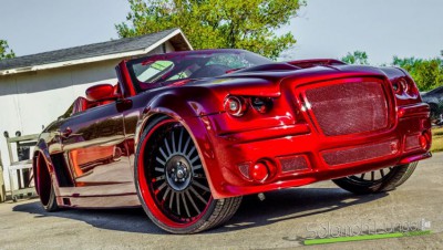

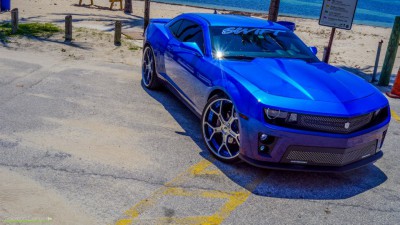

Pomalutku juz robiê projekt malwoania mojej Impalki :) Gwarantuje wam, ¿e bêdzie co¶ naprawde grubego na skale ¶wiatow± - projekt komplikuje to, ze za³ozeniem jest mega klasyczny wygl±d. ¯adnych bajerów zbêdnych, zadnych udziwnieñ. Ma byæ piêkna sama w sobie bez krzyku - "Patrz jaka jestem zajebista" :) Wiêc musze siê troche powstrzymywac ci±gle ¿eby mnie fantazja nie ponios³a :) A tym czasem podrzucam dwie fotki. Apple Red i Cobalt
Plik ¶ci±gniêto 12761 raz(y) 143.66 KB

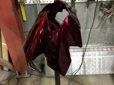

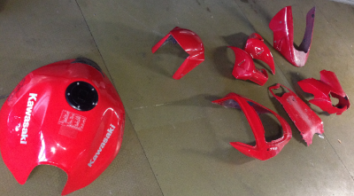

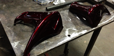

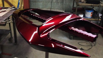

Przez ostatnich kilka tygodni planowalem lakierowanie mojego motocykla Kawka z750, szuka³em do¶æ d³ugo koloru marzeñ i okaza³ sie nim z serii HOK Brandywine KBC.
Postanowi³em zakupiæ pakiet potrzebny do polakierowania moto przez Pana Artura z Custom-Shop i prysn±æ by przykryæ ten brzydki czerwony oryginalny kolor.
Po lakierowaniu ,nie mog³em uwierzyæ w to ,¿e wyszed³ dokladnie taki kolor jak na wzorniku z HOK a mo¿e i nawet ³adniejszy :) W realu wygl±da to kosmicznie :spoko: wci±¿ jestem pod wra¿eniem.
Na podk³ad da³em grafit met. gruboziarnisty lekko zmieszany ze srebrnym met. gruboziarnistym 3 warstwy, na to Brandywine 3 warstwy i bezbarwny 2 warstwy.
Nie wytrzymam i musze wpu¶ciæ kilka fotek :) Te fotki tak jak wcze¶niej ludzie pisali nie oddaj± rzeczywistego efektu!
Plik ¶ci±gniêto 118 raz(y) 1.14 MB
Plik ¶ci±gniêto 293 raz(y) 137.59 KB
Plik ¶ci±gniêto 269 raz(y) 888.25 KB
Plik ¶ci±gniêto 162 raz(y) 167.42 KB
Plik ¶ci±gniêto 302 raz(y) 92.08 KB

Lakiery, podk³ady, baza ok 950 z³ + wykonanie. Trochê sie zaniepokoilem jak po po³o¿eniu bazy brandywine wyszed³ mi fioletowy kolorek. Ale po po³o¿eniu klaru poprostu kopara opad³a!
Ok. 0,4 l grafitowej gruboziarnistej metalik bazy z 0,1 l srebrnej grub. met.(2/1 z reducerem )
0,6 l brandywine KBC ( 2/1 z reducerem)
Ok 0,6 lakier bezbarwny
W sk³ad wchodzi
(0,4l UC35
0,2l KU150
0,2l RU311)
Powodzenia
