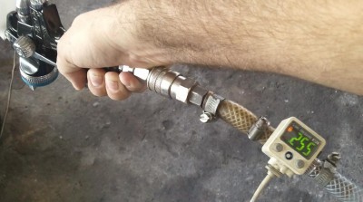

Ci¶nienie zgodnie z tym co pokazuje elektroniczny miernik przy wci¶niêtym spu¶cie jest ok. czyli 2.5 atm.
Jak puszczê spust pokazuje 3,4 atm.

sprê¿arkê mam ok 150 litrów zbiornik a wydajno¶æ ok 500L/min
Sprê¿arka nabija 8 atm i siê wy³±cza, jak ci¶nienie spadnie do 6 atm. To siê za³±cza i dobija.
Przy sprê¿arce mam odwadniacz i reduktor 0,5 cala.
W±¿ o d³ugo¶ci 10m. Sprê¿arka czy pracuje czy nie to ci¶nienie nie spada poni¿ej 6 atm. wiêc sata pokazuje 3.4 jak puszczê spust a jak nacisnê 2,5
3,4 wynika pewnie ze spadku ci¶nienia w wê¿u uwzglêdniaj±c jego d³ugo¶æ

Wywal z uk³adu wszystkie tego typu szybkoz³±czki.
http://screenshooter.net/1751766/lfbbirs
A ta co zaznaczy³em to na milion %%%%% powoduje Twoje mega problemy.
Dodam ¿e po jej wymianie róznica ci¶nieñ miêdzy wci¶niêtym spustem a puszczonym bêdzie jeszcze wieksza.
Dodam ¿e nawet do tego stopnia ¿e nie dasz rady wyregulowaæ saty na 2.5 atm bo zabraknie ci wiatru.
Bo gdzie¶ wcze¶niej masz jeszcze miejsce (szybkoz³±czka, wej¶cie-wyj¶cie filtrów, wyj¶cie ze sprê¿arki) gdzie przep³yw jest blokowany.
To wszystko.
Bardzo to proste do naprawienia.
Wtedy sata bêdzie Ci piêknie ¶miga³a.
