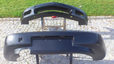

Szanowni forumowicze pomalowa³em w³a¶nie w czarnym kolorze zderzaki, b³otnik i maskê swojego auta. Wszystkie elementy by³y zdemontowane i lakierowane w tym samy czasie tym samym pistoletem SATA, tym samym lakierem, a jednak o ile zderzaki i b³otnik wysz³y bardzo ³adnie to na masce mam przez ca³± jej d³ugo¶æ pasy. Co mo¿e byæ tego powodem, czy mogê temu zaradziæ, czy trzeba lakierowaæ od nowa. Proszê o pomoc. :sciana:
maska w pasy
Plik ¶ci±gniêto 487 raz(y) 1.79 MB

Poka¿ te pozosta³e elementy??

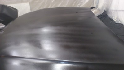

Utwardzacz Beta2000HS, Sata HTE3 dysza 1.3, na podk³ad po³o¿y³em unibazê, wszystko dupont za wyj±tkiem lakieru. Wszystkie elementy robi³em w tym samym czasie itd... Efekty na zderzakach i b³otniku w za³±czeniu. Ja¶niejsze miejsca to odblask od s³oñca.
Plik ¶ci±gniêto 381 raz(y) 43.91 KB
Plik ¶ci±gniêto 300 raz(y) 117.91 KB

a co to mat / pó³ mat?? bo to tak wygl±da....
co do utwardzacza to bardziej chodzi³o mi o to czy wolny, standard, szybki??
Sata HTE3?? A mo¿e bardziej Air Gunsa Iwata AZ3? HTE2?
Ja mam tak± airgunsê z dysz± 1,3 i nie mam problemów z ³adnym rozlaniem klaru - a lakiernikiem nie jestem....
Na moje za ma³o materia³u podawane i dlatego taki efekt.... lakier wcale nie wylany.... ile tam niby warstw bezbarwnego po³o¿y³e¶??
lakier wygl±da na tylko przyprószony...

ja na bezbarwny przewa¿nie materia³ rozkrêcam na maksa jak i szeroko¶æ strumienia, ci¶nienie ustawiam sobie na ok. 2,5 bara przy wci¶niêtym spu¶cie i jest git.
pozostaje Ci to zmatowaæ i jeszcze raz polecieæ bezbarwnym....
on jest na 1,5 czy 2 warstwy??
jak mia³e¶ ustawion± ilo¶æ podawanego materia³u, szeroko¶æ strumienia i ci¶nienie??

ale przecie¿ masz pokryte bezbarwnym.... i ten bezbarwny masz zmatowaæ, nie wiem jak grubo masz tam bezbarwnego.... i na to zmatowane (nie przetarte do bazy) i odt³uszczone dajesz klar od nowa, chyba ¿e chcesz jeszcze raz od podstaw wszystko przygotowaæ??
ilo¶æ materia³u rozkrêæ na maks przy bezbarwnym. a czy producent zaleca rozcieñczaæ ten klar??
te pasy to poprostu nie równe warstwy klaru miejscami bardziej przylany i to jest powodem - bo reszta to kasza na bezbarwnym
PS. Pewnie strasznie szybko macha³e¶ pistoletem??
Poprostu AIRGUNSÊ trzeba prowadziæ wolniej ni¿ Satê, trzeba to wyczuæ. Nie mo¿esz braæ przyk³adu z filmików instrukta¿owych z sat± gdzie szybko prowadz± pistolet.

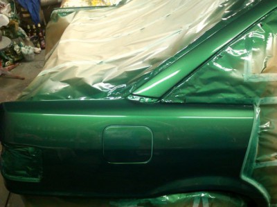

morka delikatna byla ale juz nie ma bo wycialem wszystko do zera ale masz foto po lakierowaniu.

Plik ¶ci±gniêto 301 raz(y) 37.18 KB

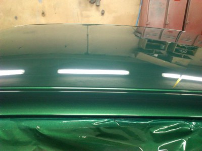

YAMAHER, juz wypolerowany ale na tym zdjeciu na drugi dzien po lakierowaniu ;)
Wys³any: 2012-09-02, 21:53
uuuuu :D to majonez :) Drogimi lakierami malowa³es albo pistoletem :D ??
Bo wed³ug fotki wyglada jak by nic mory nie by³o nic a nic :D
Wys³any: 2012-09-02, 21:54
Cos z bliska musisz wstawic :D w sloncu tropików :D

cos tam bylo ale papier 2000 na maszynce usunal w 5 minut :spoko:
nie mam na ta chwile dobrej mikrofali zeby zrobic zdjecie ale kolor w sloncu jest taki ;)
Plik ¶ci±gniêto 271 raz(y) 96.51 KB

gonzo
Wys³any: 2012-09-07, 15:31
Posty: 19
Robertlodz09. Bardzo dziêkujê za konstruktywne porady i pomoc w moich lakierniczych problemach. Na prawdê za wysi³ek, który w³o¿y³e¶ w przeczytanie ze zrozumieniem i udzielenie odpowiedzi jeszcze raz stukrotne podziêkowania. Mam nadziejê, ¿e kiedy¶ los dopu¶ci ¿ebym tak wysoko wyspecjalizowanemu fachowcowi udzieli³ porady w dziedzinie, w której ja jestem specjalist±. Gor±co pozdrawiam z £odzi.

Posty: 107
no to kolego lecisz na takich samych ci¶nieniach jak ja, czyli ci¶nienie ok. problemem jest ilo¶æ materia³u i miot³a.
na bezbarwny ustawiam szerok± miot³ê na ca³e elementy i materia³ na max przy gêstych klarach a przy rzadszych trochê skrêcam.

bratcukierka
Wys³any: 2012-09-09, 10:31
Posty: 107
gonzo jutro zrobiê fotki maski i zderzaka które wczoraj wieczorem lakierowa³em do mojego auta. Chyba, ¿e dzi¶ dam radê podjechaæ porobiæ fotki.
Ci¶nienia takie jak poda³e¶ u Siebie, lakier spectral 565 vhs 1,5 warstwy, baza dupont
By³a szeroka miot³a + du¿a ilo¶æ materia³u podawanego.
