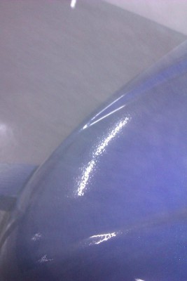

Witam panowie. Sprawa dotyczy lakieru bezbarwnego, przechodzê ju¿ do rzecz. Po na³o¿eniu bazy k³adê klar i co... i robi± mi siê takie jakby mini kraterki, potem zalewam to kolejnymi warstwami bezbarwnego ¿eby by³o z czego spolerowaæ. Dodam i¿ to chyba dzieje siê przy pierwszej warstwie równo bo widzê ¿e ten lakier siê dobrze nie rozlewa i jest taki oddzielony. Przypomina mi to te¿ takie lekkie gazowanie, ni¿ej do³±czam zdjêcie. Dodam i¿ wcze¶niej nie robi³o mi siê tak. U¿ywam bezbarwnego taniego tj. z firmy Exlak i rozciêczam go te¿ t± firm±. Wcze¶niej jak mi siê tak robi³o podejrzewa³em ¿e w bazie per³a staje i by³o to lekko widac jak ziarenka staj±. Teraz zmniejszy³em ci¶nienie na bazie i jadê j± bardziej na mokro. Wychodzi dobrze. Te¿ mi siê kojarzy ¿e wcze¶niej pomiêdzy k³adzeniem kolejnych warstw bazy robi³em wiêksze przerwy teraz s± one bardzo ma³e 1-3 min i mo¿e dlatego rozpuszczalnik z bazy nie zd±¿y wyparowaæ i tak siê na tym klarze dzieje. Spróbujê mo¿e jeszcze rzadsz± bazê lac to wtedy siê rozleje i nie bêdzie tych kraterków które po zalaniu wygl±daja jak ma³e ¶mieci a po spolerowaniu zostaj± po nich mini kraterki. Dodam ¿e do bazy u¿ywam tego samego rozciêczacza co do klaru. Dzi¶ kupiê dro¿szy klar i inny rozciêczalnik i zobaczê jak bêdzie. Co do ci¶nienia ustawiam tak na oko nie pytajcie jakie ale wcze¶niej na takim samym robi³em i by³o lux. Aha dodam ¿e tam gdzie s± z³amania np. na jakiej¶ owiewce tych kraterków i tej wady prawie nie ma, tak jakby tak by³ bardziej rozlany ten klar.
Dodam i¿ na tym zdjêciu to na pewno nie jest skórka pomarañczowa tylko te kraterki lub bomble które wygl±daja jak ¶mieci a po spolerowaniu s± mini dziury. A przecie¿ wcze¶niej tego nie mia³em... :/
Dziêkuje za uwagê i przeczytanie moich wypocin. Proszê o pomoc... :)

Dodam ¿e mam pistolet Sico z dysz± 1.3 lub 1.4. Próbowa³em z ró¿nymi ci¶nieniami wydaje mi siê ¿e jest to bardziej problem z rozbiciem klaru ¿eby siê rozla³.

tytexo, to napewno jest gazowanie. 2-3minut odstepu miedzy warstwami bazy to zdecydowanie za malo. 10 minut to minimum.
ja tez mialem problem z tanimi klarami typu economy.... nie polecam. dobry lakier bezbazwny wcale nie jest az taki drogi, robilem juz profix-em ale HS, byl dobry. potem kupilem jakis Dupont Duxone DX1044(HS) - idealny. lejesz bez rozpuszczalnika 1,5warstwy i jest bajka, nie trzeba 3 warstw jak z rozpuszczalnikiem a i tak pieknie sie rozlewa. przy HS lepiej sie kleji i nie robi zaciekow. :spoko:
takze kup dobry klar, napewno ci cie poleprzy jakosc lakierowania a i frajda z pracy bedzie leprza!

Kolejne warstwy bazy kolego nak³ada siê jak ju¿ ta "na³o¿ona" jest sucha "na dotyk" :tak: tj. 10-15 min. dla tzw. "pewno¶ci" ;)
Co do lakieru to proponuje zrobiæ próbê z innym bezbarwnym :tak: i zobaczyæ czy to by³a winna lakieru czy mo¿e to jednak ty co¶ "zmajstrowa³e¶" ¿e masz "takie cuda" na jego powierzchni :tak:

Czy ten dodatek antysylikonowy mogê równie¿ dodawaæ do lakieru akrylowego bo wysz³o mi trochê oczek po lakierowaniu maski i jak ten ¶rodek dzia³a i kiedy siê go u¿ywa?
Wys³any: 2012-08-31, 09:17
TYTEXO ---> Mozesz sobie go lac do bazy, do klaru do akrylu nawet i s³ysza³em ze daja do podk³adu :D
NIe wiem jakie tam ilosci rozrabiasz ale potrzeba 3-5 gram tego specyfiku na litr :) Ja to la³em na oko :D i nic mi sie nie dzialo :)
A jak by Ci jeszcze oczka sie pojawia³y gdzieniegdzie np na bezbarnwym czy akrylu to sobie wez na patyczek do uszu bez tego bia³ego i dolej odrazu po malowaniu w dziurki ;) Pozniej szlifunek 2000 na mokro na kostce i git :D
A uzywa sie go jak robia sie takie rybie oczka, a ja go juz leje za wczasu :D mniej roboty a to pare PLN wyjdzie na auto :) Koles z lakierni mowi³ ze kazdy dodatek os³abia lakier no ale tak g³eboko sie nie znam zeby sie o tym rozpisywac :)

Witam. Nie chcia³em otwieraæ nowego tematu bo problem podobny wiêc postanowi³em od¶wie¿yæ ten temat. Problem dotyczy jednak bazy konwencjonalnej a nie lakieru czy akrylu. Otó¿ znajomy lakieruje ciê¿arówki i czasem co¶ dziwnego dzieje mu siê z baz±..
http://imageshack.us/g/1/10030242/
to link do fotek choæ zdajê sobie sprawê,¿e ze zdjêæ mo¿e nie wiele da siê wywnioskowaæ wiêc postaram sie w miarê dok³adnie opisaæ sytuacjê - otó¿ zdjêcia to wczorajsze lakierowanie, po kolei dwa razy kremowa g³adka baza, do¶æ grubo wylana (nie wiem jakiej firmy) z rozpuszczalnikiem chyba exlack czy co¶ takiego (do tego momentu wszystko w porz±dku), nastêpnie bodaj¿e 3 razy cieniutko "wyprószona" sama bia³a per³a zrobiona w proporcji 2:1 z tym samym rozpuszczalnikiem (i zaczynaj± siê problemy). Po przykryciu tego lakierem (a w zasadzie ju¿ przed) powstaje na bazie co¶ w rodzaju ziarenek piasku, baza staje siê bardzo szorstka i nie da siê tego nijak pokryæ lakierem. Dodam jeszcze,¿e lakierowanie nie odbywa siê w komorze ale w ok 3 lata temu nowo wybudowanym gara¿u wiêc nie jest to stodo³a ale te¿ sterylnie nie jest, do tego pistolet air gunsa az3 hte2 1.3 wiêc te¿ nic specjalnego ale du¿o lepszy jak chiñczyki no i kompresor bardzo dobry bo ¶rubówka airpress z osuszaczami itp.
No i wreszcie pytanie..kto¶ mo¿e ma jaki¶ pomys³ w czym mo¿e byæ problem? Ja fachowcem nie jestem ale jedyne co przychodzi mi do g³owy to to,¿e ostatnie warstwy bazy (na innych bazach te¿ siê to zdarza³o), s± malowane zbyt sucho i baza siê jak by to powiedzieæ "stawia" tym bardziej,¿e nie dzieje siê to na ca³ej lakierowanej powierzchni. Ale mo¿e kto¶ spotka³ siê z podobnym problemem i go rozwi±za³? Zdajê sobie te¿ sprawê, ¿e przyczyn mo¿e byæ wiele..np py³ki w powietrzu bo brama gara¿u zazwyczaj jest uchylona, s³abej jako¶ci rozpuszczalnik, mo¿e zbyt szybkie nak³adanie kolejnych warstw bazy choæ mi najbardziej chodzi po g³owie z³a technika nak³adania bazy ale jak mówiê fachowcem nie jestem...A je¶li to z³a technika lakierowania to jak sobie z tym poradziæ?

a w jakiej temperaturze pryskasz baz±.Bo jak za wysoka to je¿ siê robi.
A co do dodatku anty to jak za du¿o siê doda to jeszcze gorzej wyjdzie.

Temperatura nie jest mierzona ale jak tam by³em to by³o ciep³o ale nie za ciep³o jak na moje oko, na pewno nie wiêcej jak ko³o 18 stopni. Sorki, zapomnia³em o dodatku antysilikonowym..kumpel tego nie dolewa bo z oczkami raczej nie ma tam problemu a tak szczerze to tutaj pierwszy raz wyczyta³em, ¿e tego kto¶ dolewa do bazy ;) My¶lê,¿e to mo¿e byæ zbli¿one do tego "je¿yka" tyle,¿e tam gor±co nie jest..a mo¿e taka sama reakcja byæ w normalnej temperaturze ale z szybkim rozpuszczalnikiem? Choæ ten którego kumpel u¿y³ nie jest opisany jako szybki ale to raczej niezbyt dobry towar wiêc wszystkiego mo¿na siê spodziewaæ :/

co do je¿a to jak jest za gor±co i sucha baza ju¿ pada na element.Je¶li masz 18 to powinno byæ ok.Szybki rozcieñczalnik jest do ni¿szych temperatur.A co do dodatku raz nala³em za du¿o i wysz³o jeszcze gorzej i przesta³em go u¿ywaæ.
A mo¿e ty tam auto plakowa³e¶ w pobli¿u

O ile mnie oczy nie myl± to jest raczej gazowanie lakieru tzn rozcieñczalniki gdzie¶ spod spodu nie zd±¿y³y odparowaæ a problem le¿y chyba tu
grzeeggorz napisa³/a:
Proponujê u¿ywaæ rozcieñczalników dedykowanych przez producenta bazy we w³a¶ciwych proporcjach oraz nanosiæ cieñsze warstwy i stosowaæ d³u¿sze przerwy miêdzy kolejnymi warstwami. Dotyczy to równie¿ lakieru bezbarwnego.

Nie to na pewno nie jest problem tzw oczek które czêsto powoduje plak. A wracaj±c jeszcze do je¿a to czy mo¿e powstaæ co¶ podobnego je¶li bazê siê tylko delikatnie pyli czyli w sumie i tak spadaj±ca na dany element baza jest ju¿ sucha tak jak w wysokiej temperaturze otoczenia? My¶la³em te¿,¿e mo¿e to byæ baza opadaj±ca z powietrza bo mimo,¿e pomieszczenie jest naprawdê du¿e i wysokie ale wentylacji praktycznie nie ma i sporo tego unosi siê w powietrzu..ale to chyba ma³o realne ¿eby ten osiadaj±cy py³ robi³ a¿ takie szkody :/
Te¿ tak my¶la³em ale przeczyta³em tu sporo o gazowaniu lakieru i jako¶ mi to nie do koñca tu pasuje bo tak jak pisa³em ta struktura "ziarenek piasku" pojawia siê ju¿ przed po³o¿eniem pierwszej warstwy lakieru a gazowanie chyba ma miejsce dopiero jak siê na nie wyschniêt± bazê po³o¿y lakier :?:
grzechoo2008 napisa³/a:
Te¿ tak kumplowi mówi³em ale ciekawostk± jest te¿ to,¿e on do¶æ czêsto lakieruje osobówki tymi samymi materia³ami i takiego problemu nie ma..mo¿e dla tego,¿e mniejsze powierzchnie ³atwiej siê lakieruje..?
Zastanawia mnie to zjawisko bo choæ nie jestem prawdziwym fachowcem tzn nie mam kierunkowego wykszta³cenia lakierniczego to sporo w ¿yciu polakierowa³em, poczynaj±c od motorów przez osobówki, autobusy a na przemys³owym lakierowaniu koñcz±c to nie przypominam sobie ¿eby takie co¶ mi siê pojawia³o na bazie choæ osobi¶cie zawsze stara³em siê u¿ywaæ materia³ów przynajmniej z tzw ¶redniej pó³ki a bazy zawsze Standox i Spies Hecker z oryginalnymi rozcieñczalnikami...

Wys³any: 2013-02-27, 23:02
grzeeggorz,
Rozpuch reaguje z baz±.
Zmieñ bazê lub rozpuch.
Baza przeterminowana?
Przemro¿ona?
W sitku co zostaje?
Przecie¿ nie ma opcji aby w normalnych proporcjach z rozcieñczalnikiem baza sie tak w grudki ³±czy³a.

Z baz± chyba wszystko jest ok, generalnie nie jest stara ani przemro¿ona i w sitku nie zostaje nic specjalnego, w pojemniku po zmieszaniu z rozpuszczalnikiem jest ok, dopiero w trakcie malowania pojawia³y siê problemy ale jak mówiê - po zmianie rozpuszczalnika na wolny jest du¿o lepiej. Te grudki powstawa³y w miejscach gdzie wychodzi³a "zak³adka" (nie wiem jak to opisaæ - chodzi o to,¿e malujê tyle ile siêgnê, przechodzê dalej i zaczynam malowaæ nastêpn± czê¶æ i w miejscu gdzie baza ³±czy siê z t± przed chwil± po³o¿on± robi± siê takie grudki co jak s±dzê wynika³o z tego,¿e baza po³o¿ona chwilê wcze¶niej zd±¿y³a wyschn±æ i to co by³o nak³adane dalej nie ³±czy³o siê, nie zlewa³o z na³o¿on± ju¿ baz±). Przy osobówce mo¿na pomalowaæ bok praktycznie od koñca do koñca bez "zak³adek" a z ciê¿arówk± jest problem bo trzeba zej¶æ z drabiny czy platformy, przestawiæ, wej¶æ a to zajmuje trochê czasu. My¶lê,¿e generalnie te¿ ten rozpuszczalnik nie by³ odpowiedni do tej bazy i dlatego tak jako¶ dziwnie szybko to zasycha³o i robi± siê takie cuda.
Wys³any: 2013-02-28, 11:41
K³adziesz cienk± warstwê bazy na "zak³adce" osuszasz powietrzem z pistoletu do matu i po tym normalne warstwy ;)
No to za daleko pistolet, z³y (ostry ) k±t aplikacji, za ma³o materia³u, za du¿e cisnienie w stosunku do materia³u.
Za du¿e rozcieñczenie materia³u.
Tak sobie gdybam, bo przeciez jest zima, wiêc nie powinno nastepowaæ zjawisko schniêcia bazy ju¿ w locie.
