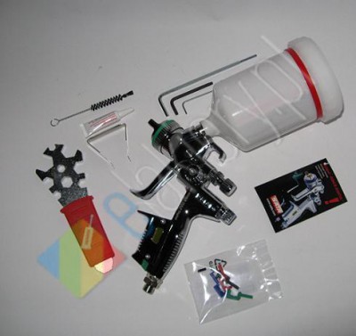

Jakiej ¶rednicy ma byæ w±¿ sprê¿onego powietrza.Od sprê¿arki powietrze idzie dworem (jakie¶ 6 mo¿e 7metrów) do lakierni do filtrów 10 lub 8 nie jestem pewien.Z filtra do pistoletu jakie¶ 10 metrów.kompresor to gudepol 270l baniak silnik 5.5kw ssanie 650ltr/min. Pod³±czy³em nowa sate digitala i na wy¶wietlaczu maxymalmnie 1.8 tylko?? pomy¶la³em ¿e kompresor za ma³y a³e nie powinien starczyæ??? Inne opcje????
P.S. Wczoraj kupiona nowa sata pude³ko z plombom wszystko niby ok a dzi¶ pod³±czam i zoonk jest nieszczelna lekkie syczenie na obrotowym wej¶ciu.Nieraz tak bywa chyba.Trzeba by³o wsi±¶æ sico mo¿e???

Opanuj od pocz±tku instalacjê powietrza.
Gdzie¶ masz kryzê, czyli zwê¿enie które t³umi przep³yw powietrza.
B³êdy podstawowe:
-wyj¶cie ze sprê¿arki poprzez szybkoz³±czkê na fabrycznym reduktorze.
-wszelkiego rodzaju po³±czenia - szybkoz³±czki, wej¶cia/wyj¶cia filtrów i same filtry.
No i do dzie³a,,, znajd¼ problem i ciesz siê dobrze zasilon± sat±. :spoko:

Kolejne pytanie dotyczace sata 4000hvlp poniewa¿ ju¿ drug± odda³em do sklepu.Dopuszczalne s± tam jakie¶ nieszczelnosci a dok³adnie na wej¶ciu na tym obrotowym kruæcu miêdzy ¶rubami po prostu jak przesmaruje p³ynem to bañki sie pojawiaj±.Raczej nie powinno tak byæ?????

W moim modelu 4000 rp z przd 2 lat co¶ tam ulatuje ale pomy¶la³em ¿e to zu¿ycie mo¿e jest.Sprawdzi³em go p³ynem bo w pierwszym który mia³em dmucha³o mocno to drugi sprawdzi³em p³ynem.Dzisiaj zadzwoniê do Pabianic do przedstawiciela i serwisu zobaczymy co on na to

no tak sata wypu¶ci³a jakie¶ felerne sprzêty i teraz wymieniaj± te przeguby w pistoletach na gwarancji.Poinformowa³ mnie o tym przedstawiciel z Pabianic pan Ko³odziej o ile siê nie mylê
