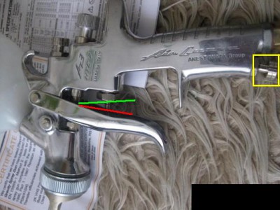

Co¶ dziwnego odkry³em na próbnych natryskach, otó¿ jak mam przykrêcony materia³ o pó³ obrotu to miot³a wychodzi w granicach 20cm mo¿e mniej jak odkrêcam materia³ pó³ obrotu to miot³a zwiêksza siê o 1/3. Wada pistoletu? nie spad³ mi na ziemie czy co¶ w tym rodzaju. W mieszalni poradzili mi abym sprawdzi³ czy mam dokrêcony pistolet. Ci¶nienie na wci¶niêtym cynglu 2,3 bara

Co mam wyjasniaæ?
Robisz wielkie czary z dzia³ania pistoletu lakierniczego.
Za rozbicie materia³u i u³o¿enie jej w kszta³t szerokiej miot³y odpowiadaja dysze odchylajace - jak wolisz w±sy ;)
Dlaczego jak podajesz mniej materia³u miot³a jest wê¿sza?
Bo powietrze nie ma czego rozbijaæ a przy iglicy otwartej na max powietrze z dyszy odchylajacych trafia na mieszanke materia³u i powietrza o wiekszej gêsto¶ci, trafia na opór i ... im wieksza dysza, tym miot³a szersza.
Ale takie wiadomo¶ci to do czego niby sa potrzebne lakiernikowi ?
Dlatego pistolet OK, w mieszalni mog± sie nie znac, bo to wiedza zbedna.
Pisac jeszcze co sie dzieje zaraz za wyj¶ciem dyszy materia³owej i obrazowo opisywac wielko¶æ i ¶rednicê mieszanki w miejscu w ktorym trafia w nia powietrze z dysz rozpylajacych?
Malo materia³u - srednica mniejsza, duzo materia³u- ¶rednica odpowiednio wieksza.
Co jeszcze?
Do momentu natrafienia na powietrze z dysz odchylajacych miot³a zawsze jest okrag³a ^^ ^^ ^^ cos jeszcze???
Po co to komu potrzebne ?
Poczatkujacemu aby pog³êbic wiedzê?
Pistolet ok.

To nie jest przypadkiem tak, ¿e wkrêcaj±c W AirGunsie Impact iglicê do ¶rodka dyszy materia³owej jednocze¶nie blokuje siê t± iglic± spust w okre¶lonej pozycji i ten blaszany spust nie otwiera do koñca zaworu powietrza który tak siê g³upio sk³ada pracuje zawsze razem z iglic± czy to siê komu¶ podoba czy nie ? .. Producent pistoletu ( a w³a¶ciwie jego wynalazca w obecnej formie jakie¶ 70 lat temu ) wymy¶li³ to jako¶ tak ¿e wiêcej materia³u to wiêcej powietrza. Mniej materia³u mniej powietrza ?
Jak uwa¿asz Krzysiu ?
Bo tak sobie my¶lê ... ale Ja to przyg³upi t³usty, jedno zwojowy, durny teoretyk jestem ,... choæ tak sobie my¶lê ¿e mo¿e zasada pracy aparatu natryskowego jest taka ¿eby przenie¶æ na element jak±¶ ilo¶æ materia³u to potrzeba do tego okre¶lonej objêto¶ci powietrza. Skoro p³ynne wciskanie spustu przesuwa ig³ê do ty³u i dysza materia³owa podaje coraz wiêcej materia³u ze zbiornika grawitacyjnego ... to jak to kurde rozwi±zaæ ¿eby równie p³ynnie na dyszê powietrzn± dociera³o coraz wiêcej powietrza z korpusu ? Powietrza koniecznego do równego przenoszenia tej przybywaj±cej, lub nagle zmniejszaj±cej siê ilo¶ci materia³u ...
Bardzo ciê Krzysiu przepraszam sugeruj±c ¿e zawór powietrza i iglica pracuje zawsze w pe³nej zale¿no¶ci od siebie ... pcha je do ty³u spust pistoletu. :x:
Gdyby tak by³o to by oznacza³o ¿e do dyszy powietrznej nie dociera maksymalna mo¿liwa ilo¶æ powietrza skoro kto¶ skrêci³ iglice zablokowa³ spust i zawór powietrza teraz nie otwiera siê do koñca :/
Nie ¶mia³bym Krzysztofie modyfikowaæ twojej opowie¶ci o w±sach i dyszach odchylaj±cych durnym stwierdzenie teoretyka który nawet nie ma sprê¿arki ¿e raczej trudne jest uzyskanie maksymalnej szeroko¶ci strumienia na dyszy materia³owej skoro pistolet nie mo¿e "oddychaæ" tylko ziewa. Po wkrêceniu dyszy materia³owej i wyznaczeniu jej nowego miejsca po³o¿enia = maksymalnego punktu do którego mo¿na wcisn±æ spust .... uzyskujemy ..... WOW .... maksymaln± szeroko¶æ strumienia natryskowego :tak: To maksymalna szeroko¶æ strumienia dla takiego w³asnie po³o¿enia spustu. Nawet po cofniêciu ig³y do ty³u i ponownym przesuniêciu spust w to samo po³owiczne miejsce ( ju¿ na wyczucie ) znowu szeroko¶æ miot³y bêdzie taka sama ( po³owiczna ), bo oba zawory iglica i powietrze pracuj± zawsze równolegle.
Teraz nie wiem Krzysztofie z wieloletnim praktycznym do¶wiadczeniem czy taki "Kozi cenzura", "Dureñ", "Burak", £o¶, i T³usty ¦mierdziel .... mo¿e pozwoliæ sobie na posumowanie twojego ciut, ciut b³êdnego wyja¶nienia tej prostej sprawy ? :x:
Za pozwoleniem Krzysiu : Pistolet lakierniczy nie ma sztucznej inteligencji, nie jest sterowany komputerem, ani nawet chipem ... niestety nie wie g³upek ¿e za miejscem blokady spustu jest jeszcze przestrzeñ w któr± móg³by cofn±æ ig³ê i zawór powietrza sypiaæ towarem tak ¿e lakiernik siê zapowietrzy ze zdziwienia ... i niestety gdy siê wkrêci trochê iglice to ten g³upi aparat natryskowy "my¶li" ¿e to koniec ... ¿e to wszytko co ma do dyspozycji ¿eby "dmuchaæ i chuchaæ" powietrzem na g³owice i wszytko co mo¿e przepchn±æ przez te dziureczkê w dyszy materia³owej. :/
Tylko Ja nie wiem Krzysiu czy siê teraz nie wyg³upi³em ? Czy nie zrobi³em z siebie Debila koñcz±c karierê na forum ... karierê "styropianowego udawanego specjalisty" ... ss±cego wiedzê z katalogów ? Bo jak tak ... to na koniec dodam do twoje b³yskotliwej kariery konkluzje z PW któr± siê tak zachwyca³e¶ ... a co tam niech siê wszyscy ze mnie ¶miej± :

PROJEKTER napisa³/a:
No to czwarta Twoja wtopa w postrzeganiu dzia³ania pistoletu.
Rozkrêca³es kiedys pistolet?
Lakierniczy?
Mo¿e przypadkiem satê?
Naciskajac spust otwierasz zawór powietrza na zasadzie ON/OFF (tlumaczenie dla Projektera ... otwarty/zamkniety :rotfl: )
Dalsze naciskanie NIC nie zmienia, lecz jedyna zmienn± jest ilo¶æ materialu, która wzrasta wraz z dalszym naciskaniem spustu.
Resztê zostawiam kolegom, wystarczy podl±czyæ sate z digi i obserwowaæ pomiar cisnienia.
Bzdura.

To moja ostania próba durniu wyja¶nieni ci jak to dzia³a :
Wykoncypuj ch³opski rozumie sobie jak materia³ z dyszy materia³owej trafia do formowania na g³owicê ? ... i czy maj±c do zassania ( to podpowied¼ jest ) minimaln± ilo¶æ ciê¿kiego materia³u ... potrzeba tyle samo powietrza .... co do zassania w tej samej jednostce czasu bardzo du¿ej ilo¶ci tego materia³u. To test na inteligencje jest. J ak ju¿ znajdziesz jedyn± mo¿liw± odpowiedz .... ¿e do transportu wiêkszej ilo¶ci materia³u lakierniczego w celu utrzymania identycznych parametrów natrysku potrzeba wiêcej powietrza i te warto¶ci musz± siê zmieniaæ jednocze¶nie, natychmiast z ka¿dym ruchem spustu to mo¿e zajrzysz durny samozwañczy lakierniku .... jak dzia³ pistolet lakierniczy.
Jak mo¿na nie wiedzieæ takiej podstawowej rzeczy o sprzêcie którym siê pracuje. Jak mo¿na tego nie wiedzieæ i cztery lata m±drowaæ siê o tym który pistolet jest lepszy :sciana:
Jak mo¿na byæ tak arogancko bezczelnym ¿eby do tego jeszcze udzielaæ innym porad na temat pistoletów nie wiedz±c jak to dzia³a .... Bravo Lackotowrze genialnie ... Bravo
Raz w ¿yciu rusz pecynem i zastanów siê chwilê jak to dzia³a ? Mo¿e ciê ol¶ni.
Przeczytaj i zrozum :
Ten sam okres czasu ( sta³a warto¶æ )
Wed³ug twojego wykoncypowanego przy wy¶wietlaczu ci¶nienia ( WEJSCIOWEGO ) kolejna sta³a warto¶æ to ilo¶æ powietrza docieraj±cego do g³owicy
Jedyna zmienna ... kilkukrotnie wiêksza albo mniejsza ilo¶æ materia³u do przeniesienia w zalê¿no¶ci od przesuwania siê iglicy (przeniesienia w tym samym czasie )
MY¦L .... MY¦L.... MY¦L .... MY¦L
Wiesz inteligencie z oczkiem w rêkoje¶ci co by siê teraz sta³o ? ... to samo gdy do pistoletu nie dociera wystarczaj±c± ilo¶æ powietrza ... im dalej idzie ig³a tym bardziej pistolet by plu³ na element. Przy lekko wci¶niêtym spu¶cie jeszcze by próbowa³ udawaæ ¿e pracuje ... im dalej tym wiêksza du pa ... bo ca³y czas dostawa³ by taka sam± ilo¶æ powietrza ... ale materia³ by³by co raz ciê¿szy i by³oby go co raz wiêcej.
Gdyby co¶ siê w nim zjeb a³o i by³oby odwrotnie ODWRACAMY SYTUCJE .... pistolet nie zmniejsza ilo¶ci powietrza kierowanego na g³owicê gdy iglica siê zamyka ( puszczacz spust ) coraz mniejsza ilo¶æ materia³u ( l¿ejsza ) leci na dyszê ale ta dostaje jednak masê powietrza ci¶nienie wyj¶ciowe na max dalej 1,1 bara .... domykasz a material leci coraz dalej i dalej a¿ ig³a go odetnie :tak:

Ty mi wyt³umaczy³es?
We¼ sie lecz.
Jak nie znasz dyszy odchylajacych a nawet twierdzisz ze impact takowych nie posiada... to ju¿ XXX jestem na NIE.
My¶lê ¿e ju¿ wystarczaj±co siê wy³o¿y³es i dalsza moja ingerencja w prostowanie durnot nie ma sensu.
Twoje durnoty:
1. skrecenie miot³y nie wp³ywa na podniesienie cisnienia
2. skrecenie miot³y nie ma znaczenia dla ilo¶ci materia³u aplikowanego w punkt, czyli pistolet nie leje materia³em
3. regulacja kontry ,,,, ojj, to mi najbardziej sie podoba
4. równoleg³e zmniejszenie przep³ywu powietrza wraz ze zmniejszeniem materialu
5. brak w pistoletach dysz odchylajacych a napewno nie ma ich gunsa impact.

w pistolecie czym innym jest warto¶æ ci¶nienia powietrza a czym innym ilo¶æ powietrza. z czego choæby wynika zapis technologii HVLP czyli du¿a obiêto¶æ, ma³e ci¶nienie.
je¿eli spust wci¶niêty jest do kreski czerwonej to otwierasz odpowiednio du¿o materia³u i powietrza. je¿eli poci±gniesz do kreski zielonej ilo¶æ materia³u zostanie zwiêkszona ale zarazem zwiêkszy siê ilo¶æ/objêto¶æ wydmuchiwanego powietrza
do ustawienia ci¶nienia pistolet posiada pokrêt³o w ¿ó³tym kwadraciku.

I dok³adnie tak, jak napisa³ Kolega No-limit.
Dumel19 napisa³/a:
jak to mozliwe skoro cyngiel od powietrza jest nizej i przynajmniej u mnie nie da rady nawet jak skrêce materia³, to przep³yw powietrza sie nie zmienia...
to chyba masz popsuty pistolet Kolego,skoro zasada dzia³ania jest taka sama we wszystkich pistoletach o których mowa powy¿ej

zdjêcie dla leniwych:
http://scr.hu/0r88/bzf69
