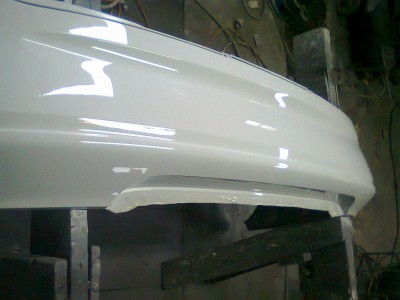

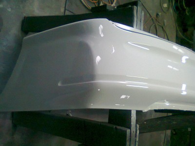

Wys³any: 2013-01-24, 21:18   lakier ¼le siê uk³ada nie jest g³adki tylko mora
Posty: 47
Witam mam problem jak w tytule lakier który po³o¿e wychodzi mora jak to zmieniæ czy mo¿e lakier jest za gêsty lub za ¿adki? czy mo¿e trzeba jakos wyregulowaæ pistolet? pracowa³em troche jako pomocnik lakiernika robi³em elementy pod lakier czyli szpachlowanie docieranie malowanie podk³adem matowanie i obklejanie lakiernik tylko malowa³ a jako¶ nigdy mi nic o malowaniu nie mówi³ czemu tak wychodzi i jak zrobiæ by by³o lepiej

robi³em maske i tylni± klape robilem drobne zaprawki bo by³y purchle to je zdrapa³em zaszpachlowalem zapodkladowa³em i pomalowalem te drobne miejsca baza oczywi¶cie wcze¶niej ca³e elementy by³y wymatowane papierem 800 na mokro i na to bezbarwny i na tym bezbarwnym wychodzi mi mora wiem ze móg³bym to wymato waæ i spolerowaæ ale chcia³bym zeby w przysz³o¶ci by³o g³adko po malowaniu. Bardzo serdecznie dziêkuje za pomoc

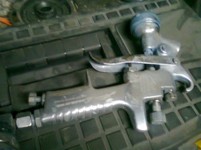

pistolet sico hvlp a cisnienie jest takie ¿e kompresor wy³ancza siê przy 6bar. i jak maluje spada do 3 i znów siê w³ancza

pistolet sico hvlp

spotkasz nawet tu wielu przeciwników gunsy ale ja mam do niej sentyment i mogê poleciæ a co do lustra chocia¿ nie wiem do czego ci to napewno nie powinno byc problemów tylko trzeba dobrze poznaæ sprzêt i materia³y na których siê pracuje
darkmilten
Wys³any: 2013-01-28, 23:32
Posty: 47
a dysza 1.3 czy 1.5?
diablo74
Wys³any: 2013-01-28, 23:34
Posty: 600
1.3
Wys³any: 2013-01-29, 01:21
darkmilten,wez w koñcu wrzuæ jakie¶ fotki twoich prac bo za chwile sie pobij± tu ludzie o racjê prawdy!Ka¿dy strzela w ciemno co Tobie przeszkodzi³o w wylaniu dobrze klaru.... :sciana:
Co do IWATA Air Gunsa AZ3 HTE2 1.3 potwierdzam ¿e tym ju¿ dobrze polakierujesz,i to jest takie minimum czym mo¿na ju¿ dosæ dobrze "co¶ zmalowaæ".To jest oczywi¶cie moje zdanie.Polecam taki pistolet na pocz±tek! :spoko:

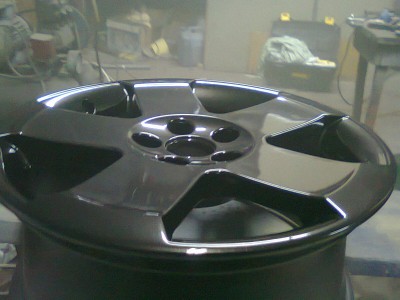

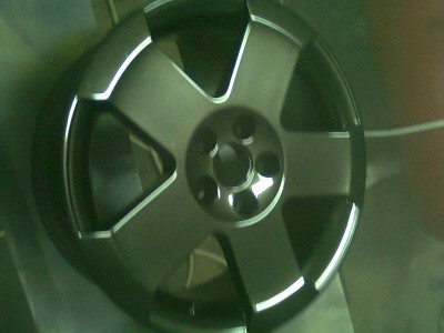

lordik
Wys³any: 2013-01-29, 20:05
narazie amator :)
Posty: 199
Sk±d: Zahajki Lubelskie
Malowane Air Gunsa AZ3 HTE2
Kolor felg to czarna baza z dodatkiem z³oto-niebieskiego ziarna przewaga z³ota
(kolor dorobi³em w mieszalni samemu nie z nr.)
Zderzak to chyba by³ do opla vectry B
A zdjêcie pistoletu w trakcie mycia

Wys³any: 2013-01-29, 20:21
Co to za felgi??? Jaki rozmiar na sprzeda¿ ??? :)

rogal-master1 napisa³/a:
Od Opla Omegi B FL
chyba nie na sprzeda¿
darkmilten napisa³/a:
te wszystkie rzeczy oczywiscie bez polerki sa swie¿o po malowaniu?
na pierwszej focie jeszcze zapylenie widaæ :D
¶wie¿o po malowaniu felgi a zderzak po 2h zdjêcie zrobione
jakie cisnienie ustawiasz na manometrze pod pistoletem??
Ci¶nienie zale¿y jakie mi pasuje
jakiej gêsto¶ci farba
trzeba to wyczuæ. popatrz sobie na jakim ci siê lepiej maluje
a w przypadku metaliku albo per³y to ci¶nienie zmienia odcieñ farby
Na 1 focie widaæ jak ziarno zab³ysnê³o :D
z kolor czarny przechodz±cy w s³oñcu w kawowy taki fajny :)
telefonem zdjêcia robione to nie ma jako¶ci HD ;P
