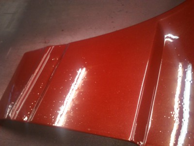

Znow ten ***** problem :(
A mianowicie oczka w lakierze.
1. wyczysci³em filtr przy pompce na cacy
2. Kupi³em nowy kabel
3. sposci³em wode z banki
a i tak to go** znow sie pojawi³o.
Tak wiec chce kupic filtr CKD jak mi pawel1008 poleca³
tylko czy taki model sie nada :) ?
http://www.elakiery.pl/pr...ok-powietrza-12
Kompresorek ma wydajnosci 650 l/min ( tak na etykietce jest )
Prosze o szybka odp bo dzis musze to zamowic.
A i jescze jedno ile powinno byc oleju w tym co pompuje ? bo jest bagnecik wysokosci ok 6 cm a oleju jest na 1,5 wiec nie wiem czy ma³o bo tam skali nic nie ma :(
Lakier z mieszalnika ---> LESONAL
Plik ¶ci±gniêto 289 raz(y) 433.9 KB
Wys³any: 2013-01-31, 16:09
Podk³ad by³ szlifowany na mokto 1200 na koncu po czym dok³adnie umyty woda z myde³kiem :D
Wiem ze powinien byc zmywacz antysylikonowy :D ale i tak tez powinno byc ok :)

Wys³any: 2013-02-13, 01:20
Panowie jak ktos z was bedzie mia³ takie cos jak ja to tylko kupic nowy waz i filtr :) bo problemy znikaja od razu :)
a pczekonac sie mozecie w fotrelacjach :)
Filtr spisuje sie rewelacyjnie :) teraz zosta³a walka z kurzem :D

No ale nikt mi nie mog³ doradzic :(
Waz by³ wymieniony i by³a lipa, woda by³a spuiszczona z bañki a by³o sporo :D szklanka haha 250 ml :D lekko :D
Filtr seryjny umyty przeczysczony itd :)
