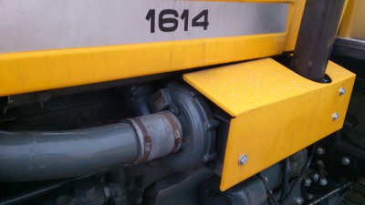

W pracy musia³em przygotowac 3 takie maszyny do tyrania zim± latem w ró¿nych warunkach atmosferycznych.
Obserwuje zachowanie siê materia³ów u¿ytych do zadania.
Wszystkie z lini materia³ów INDUSTRIAL poniewa¿ naistotniejsza jest antykorozyjno¶c !
Wygl±d ma 2 planowe znaczenie.
Kolory z palety RAL- zblirzone do oryginalnych barw URSUS (nie agro tuning) bardziej restauracja pojazdu :) )
Podszed³em do zadania jako pojazd nie jako ci±gnik (czyli nie na odwal siê).
Ps. Do tej pory nie mam zabranej premii za te zadanie.

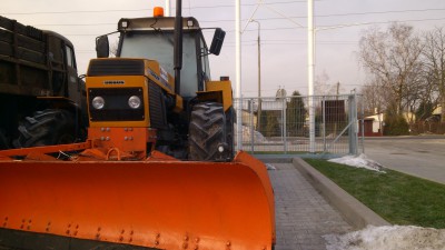

Jeden z nich URSUS 1614 turbo 4x4 od¶nie¿a plac w okó³ hali i nie widzê b³êdów lakierniczych tylko uszkodzenia mechaniczne spowodowane exploatacj±.
Aluminiowa czê¶c turbiny jak i ca³y silnik te¿ zosta³a pokryta epoxydem podk³adowym antykorozyjnym i epoxydem nawierzchniowym koloryzuj±cym. (nic nie odpryskuje jest OK.)
To tylko czê¶c info...

Wys³any: 2013-02-04, 20:25
Chodzi mi o temperaturê silnika, która mo¿e zniszczyc ca³y efekt.
