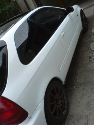

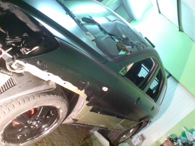

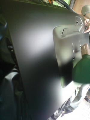

Latem robilem tego :)
Szybki, czarny mat, fele czarny lak, zaciski

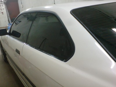

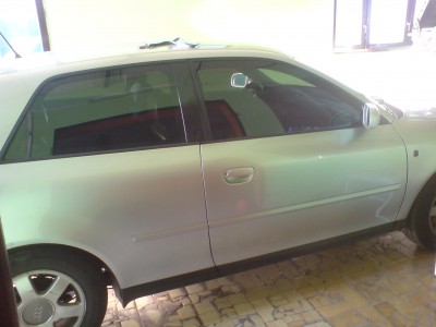

A co do przyciemniania to rzadko 3M robie. Chodz jest najlepsza. Najsczesiej SOLAR nie tym gownem popularnym tylko taka w czanym pude³ku jak bys chia³ to mow to moze znajde na allegro to :) i ma wlasciwosci termokurczki i nie traci koloru jak to najtansze gow no :)

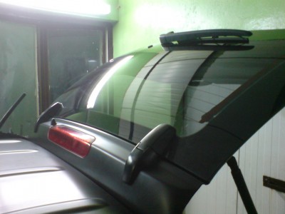

Tylna w golfie z 1 kawalka w megance z dwóch bo duza szyba a to rolki tylko 50 cm.

Ale jak robisz autko dla siebie to wez na tylni± szybe zamow sobie 3M :) drogo no ale sie op³aca. Mimo ze jest 85% sadzy to widac prawei jak przez przezroczysta szybe :) Bede mia³ czas to cykne Ci foto :)

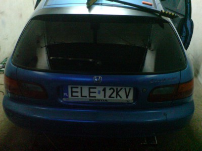

ok ale spróbowaæ mogê najpierw t±, która mi wys³a³e¶, w hondzie mam ma³± szybê tylko na rogach do¶æ siê zaokr±gla a ta folia z allegro jest termo czy zwyk³a ? plus jest taki, ¿e szybê mogê odkrêciæ z auta i robiæ to swobodnie
Wys³any: 2013-02-08, 01:36
Nie mow ze masz CIvica takiego jak na foto ;D !!!!!!
no jest najlepiej termo ze wszystkich tanich. Tylko ta jest dziurkowana a musisz wychaczyc zwyk³a :) jak znajdziesz to wklej linka :)

A mia³em u nich ta folie po 7,50 D a czasem portrafilem ca³e auto z jednej rolki oje** bez ty³u :D hehe
to jest SYF :D I to nie jest ta ;)
No ciezko bedzie CI bo to ³atwa szyba nie jest :) ale wykrec szybe z auta to moze lepiej CI bedzie i uwazaj na teleskoopy bo sa pewnie mega zakrecone :) i przy przykrecaniu szyby z folia delikatnie.
T± duza co pokza³es mialem po 12 :D
