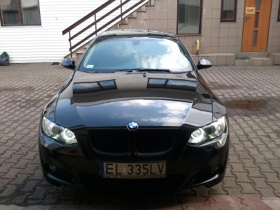

Ja bym proponowa³
G3 Bia³y pad........G3 pomaranczowy pad --------> G10 czarny pad i bedzie jak fabryka
Inna technologia o ktorej pewnie czyta³es a moze i nie to
Bia³y pad i G3 i tyle
Tak wiec zrob jak wolisz
Nizej masz zamiesczon± bejce jaka polerowa³em tym sposobem
Plik ¶ci±gniêto 189 raz(y) 798.05 KB |

super efekt.Wygl±da ta buma jak salonówka.
