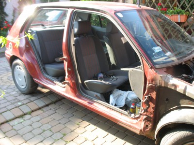

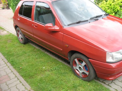

w zeszlym roku lakierowa³em caly bok klapa, przedni blotnik z drugiej strony i alusy.
Plik ¶ci±gniêto 124 raz(y) 840.96 KB
Plik ¶ci±gniêto 192 raz(y) 947.14 KB
maniek91
Wys³any: 2013-03-21, 22:19
Posty: 15
moze nie jest to jakie tam duze osiagniecie ale dla mnie jakis tam moj poczatek.
Szyby tez przeciemnione, folia kilka razy sie darla ale efekt koncowy nie jest zly

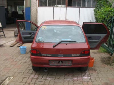

To jak przyciemnic ta tylnia szybe zeby bylo dobrze?:)
Wys³any: 2013-03-24, 23:22
a to zalezy czy idziesz na jakosc czy na osczednosc :) ????
albo po³ na po³ :)
Zrob fote tylenj szyby to Ci powiem na oko ile wyjdzie z taniej foli a z drogiej ile :)
maniek91
Wys³any: 2013-03-25, 19:04
Posty: 15
pól na pol;p
Plik ¶ci±gniêto 157 raz(y) 742.35 KB
Wys³any: 2013-03-26, 00:18
hahha kocham ten typ ogrzewania ;D
Sredni± folia a tani± do zrobienia z 2 kawa³ków :) z dwóch niestety bo tylko 50 cm wystepuje :)
z 3M z jednego :) ale to chyba za droga inwestycja w to autko :)

no tak ale ta ktora robilem SOLAR WINDOW FILM to starczy na raz tylko jak to zrobic tak fachowo?
No moze i droga inwestycja ale jakos tak jest sentyment do cliowki:)
Wys³any: 2013-03-26, 22:45
z tego najtanszego go.wna to zapomnij :)
trzeba brac opalare w reke i grzac i uwazac zeby zagnioty nie zrobic :) musia³bym to na zywo zobaczyc :)
z najlepszej to z 1 kawa³ka wyjdzie.
z sredniej z dwoch
a z taniochy to moze z 2 przy sczesciu ale predzej z 3 :D
