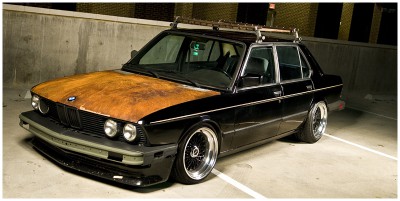

Zacz±tek masz teraz m±drze to rozegrasz i bêdzie Rat Rod . Parê gustownych naklejek dodatek w postaci baga¿nika dachowego ze star± walizka i kilka pinów (Pinstriping) i :spoko:

Niech Ci bêdzie je¿eli chcesz podk³ad to tylko Epoxydowy ale na czyst± i woln± od rdzy blachê . Przemy¶l pro¶ciej zrobiæ Rad Roda :)
