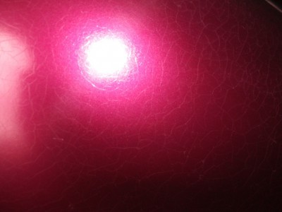

Witam. Jestem w trakcie naprawy Hondy Civic i z jednej strony na drzwiach i tylnym b³otniku jest popêkany lakier. Zmatowi³em papierem na mokro drzwi do samej bazy i nie widaæ ju¿ pêkniêæ. Czy mam zdzieraæ do samej blachy, czy mo¿na po³o¿yæ na to bazê i nastêpnie lakier?
Przed matowieniem lakier wygl±da³ tak
Plik ¶ci±gniêto 266 raz(y) 263.92 KB
Wys³any: 2013-04-09, 16:33
Dlaczego matujesz na mokro jeszcze ,,rêce nie krêc± ,, ^^ . Takie cuda trzeba izolowaæ podk³adem akrylowym lub epoxydowym .
A jak to sprawdza³e¶? Na zmatowionej powierzchni to ma³o co widaæ. Lepiej ¶ci±gnij ca³± bazê do podk³adu i daj jaki¶ podk³ad rozdzielaj±cy. To mo¿e byæ epoksyd m/m, akrylowy izolant z ma³± ilo¶ci± rozcieñczalników, izolant wodny.

Dzisiaj zakoñczy³em ju¿ lakierowanie. Zrobi³em tak ¿e zdar³em to do go³ej blachy, da³em podk³ad epoksydowy, na to akrylowy, bazê i na koniec lakier. Mam teraz pytanie wydaje mi siê ¿e w jednym miejscu jest trochê przy ma³o klaru nie b³yszczy siê tak jak reszta. Czy bêdê móg³ jutro na to po³o¿yæ jeszcze cienk± warstwê bezbarwnego? Czy lepiej wypolerowaæ?
