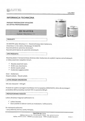

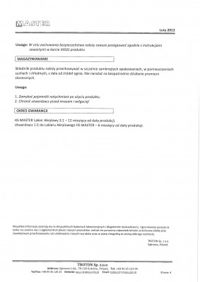

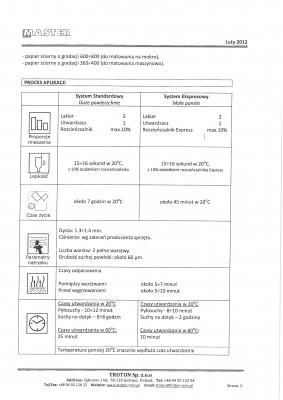

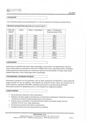

Witam, zakupi³em ostatnio lakier bezbarwny hs 2:1 master z trotonu, wcze¶niej malowa³em VHS 2:1 C2007 na 1,5 warstwy MASTERA i by³ super szybko siê utwardza³, wychodzi³a ³adna strukturka, ³adny po³ysk. Teraz bêdê ma³owa³ mercedesa w210 E klase w kombi, praktycznie ca³o¶c bez 2 drzwi z jednej strony, dachu i maski.
Jakie s± opinie na temat tego lakieru, mo¿e ju¿ kto¶ nim lakierowa³? :help: (zastanawiam siê czy wogóle warto nim malowaæ bo jak nie to mo¿e kupie co¶ innego)
Inna sprawa czy jest lepszy od nowola 570?
W za³aczniku zamie¶ci³em kartê techniczn± lakieru.
4
Plik ¶ci±gniêto 304 raz(y) 216.89 KB
3
Plik ¶ci±gniêto 239 raz(y) 392.76 KB
2
Plik ¶ci±gniêto 299 raz(y) 294.51 KB
Karta techniczna lakieru
Plik ¶ci±gniêto 291 raz(y) 280.28 KB

nie wiem jak ten, ale mój novol (HS) to lece warstwe kontaktow± (b³yszczy ale jakby mat) czekam 5 minut (temp. pow. 20 stopni) i lece pe³n± grub± warstwê, czasami nawet na granicy zacieku, 10% rozpuchu dodaje i z masterem te¿ tak zrób, zobaczymy co sie stanie, bo na forum widac nikt nie mia³ z tym lakierem do czynienia pozdrawiam.

Zaryzykuje i pomaluje tak jak radzi³ Dumel19 dodaj±c 10% rozp który i tak my¶la³em dodaæ opieraj±c siê na karcie technicznej.

Autko pomalowane lakierem efekt :spoko: powiem tak lakier bardzo czysty (prze¿roczysty), bardzo ³adnie siê rozlewa, po³ysk super.
Teraz tak mieszanka:
- do lakieru doda³em 10%-15% rozpuszczalnika
- lakier po³o¿ony na 1,5 warstwy,
- tremperatura idealna 22C
- pistolet sata Jet 2000 RP 1,3 ok 3 atm
- wentylacja zbli¿ona do kabiny ;)
Zdjêcia dopiero zrobie, to co¶ wrzucê jak siê uda
Tylko mam jedno ale jak przy temp ok 22C to trochê d³ugo przysycha aby pomalowaæ drug± warstwê.
