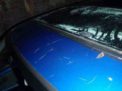

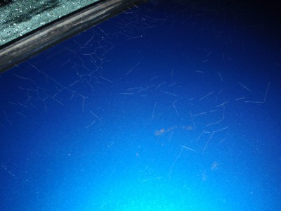

Witam na forum jestem nowy. Moje do¶wiadczenie z lakierowaniem jest skromne. Chodz±c po forum doszed³em do wniosku ¿e naprawy mojego dachu w seicento podejmê siê sam. Skoro "lakiernik" spapra³ tak robotê to ja gorzej ju¿ tego nie zrobiê:) A wiêc poni¿ej wrzucam zdjêcia mojego dachu. Dach oczywi¶cie bêdzie traktowany jako ca³y element.Czynno¶ci jakie chcê wykonaæ w punktach je¶li jest ¼le proszê o poprawê:
1)Zerwanie starej pow³oki lakierniczej do go³ej blachy P 80 na maszynie
2)Oczyszczenie szczotk± drucian± na maszynie skorodowanej blachy
3)Odt³uszczenie zmywaczem silikonowym
4)Po³o¿enie podk³adu reaktywnego NOVOL
5)zmatowienie podk³adu P120
6)Po³o¿enie szpachli NOVOL ALU z cz±steczkami aluminium(lepsze odprowadzenie ciep³a)
7)Szlifowanie szpachli P120 i P240
8)Szlifowanie reszty polakierowanego dachu P320
9)Po³o¿enie podk³adu akrylowego NOVOL PROTECT 300
10)Zmatownienie podkladu P 1000 na mokro
11)Po³o¿enie bazy
12)po³o¿enie bezbarwnego
W jakim odstepie czasowym k³a¶æ klar na baze?
Proszê o poprawe czynno¶ci jesli co¶ nie tak napisa³em. Najbardziej obawiam siê z³ej gramatury papierów. Pozdrawiam
Efekty partactwa
