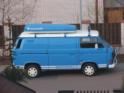

Lokata kapita³u to raczej nie jest. Nikt tego wk³adu ju¿ nie odda przy tak m³odych samochodach. Frajda ... fakt jest. Najlepiej jednak jak to samochód u¿ytkowy ... taki po CO¦. Mo¿e byæ do je¿d¿enia po piachu, lub bez dachu ... ale taki po CO¦.
Ten na foto by³ zrobiony do wyjazdów na ranczo. Wewn±trz na ¶cianach w uchwytach masa narzêdzi ogrodniczych i budowlanych, trzy akumulatory i ¶wiat³a do pracy po ciemku, schowki, lodówka na piwko, wyci±gany z ty³u stolik / blat z podstawk± .... pó¼niej jeszcze baga¿nik na rower i wiêksze felgi, silnik 2,0 od SEATA. Trzy lata prac remontowych i modernizacyjnych. ¯adnych korzy¶ci finansowych po za frajd± ... kupi³em go po tym jak piêæ lat spêdzi³ na parkingu ... da³em 2 ty¶ ... w³o¿y³em 16 000 z³ bez liczenia w³asnej pracy i czasu ... i efekt jest taki ¿e to nie sprzedawalne by³o za takie pieni±dze jakie kosztowa³ jego remont !!!
Za to skutecznie uczy³ mnie pokory do ¿ycia i cierpliwo¶ci ... Raczej nie doje¿d¿a³ bez przygód z punktu A do punktu B ... raz wróci³ na holu, ale przygody fundowa³ mi po ka¿dym odpaleniu silnika i wrzuceniu biegu ... czasami od razu czasami dopiero w drodze powrotnej :D .
Plik ¶ci±gniêto 158 raz(y) 793.71 KB
Plik ¶ci±gniêto 124 raz(y) 525.62 KB
