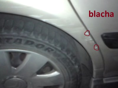

Wys³any: 2013-09-27, 22:48
Posty: 7
Zak³adam niewielki obszar gdzie chcia³bym dotrzeæ do go³ej blachy ( dwa oczka ¶rednicy ~3mm) I s±dzi³em ¿e nie bedzie problemu z roprowadzeniem epoksydu za pomoc± pêdzla.
Reszta rys jak oceniam tylko do podk³adu.
ps. przepraszam za jako¶æ zdjêcia (telefon)

bercixxx1992
Wys³any: 2013-09-28, 10:32
Posty: 87
jak masz nakladac podkad pedzlem-to kup sobie w mieszalni epoxyde w sprayu
Wys³any: 2013-09-28, 12:19
pepe napisa³/a:
Wtedy te¿ prosi³bym o ocenê czy kupowaæ ten epoksydowy w sprayu,
Epoksy w sprayu :spoko: 25z³
szpachel 10z³
papiery ??? 10 z³
tasma 5 z³ +/-
baza spray masz... ja bym nabi³ w mieszalni baze w spray o odpowiednim kolorze dobranym z fiszki przez kolorystê.... 35z³ :spoko: polecam
klar masz, ale ja bym nim nie robil.
Kup lakier bezbarwny w sprayu, ale koniecznie 2K, czyli to taka wersja z utwardzaczem.
Wciskasz guzik, uwalniasz utwardzacz który miesza sie z klarem i masz bardzo trwa³± pow³oke, jak po lakierniku. koszt 60-100z³.

pepe
Wys³any: 2013-09-28, 15:21
Posty: 7
Poszukam tego bezbarwnego 2k, bo problem jest z nim w mojej okolicy (chyba tylko przez neta).
Sprawdza³em telefonicznie w piêciu warsztatach i za¶piewano takie w³a¶nie ceny.
Czy du¿ym b³êdem bêdzie stosowanie tego epoksydowego z pêdzla, my¶la³em ¿e szpachla i pó¼niej podk³ad zamaskuje niedoskona³o¶ci....
