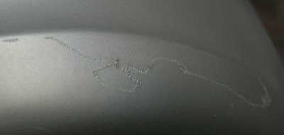

Mam ju¿ który¶ raz z kolei podobny problem, a mianowicie:
Pod³o¿em jest polakierowany plastikowy element (zderzak), który ma odpryski lakieru, zadrapania, przetarcia. Kiedy nak³adam na niego warstwê podk³adu lub bazy to warstwa tego lakieru pod spodem po chwili w tych w³a¶nie miejscach przetarcia ³uszczy siê robi±c co¶ takiego (zdjêcie w za³±czniku). W ¿adnym innym miejscu siê tak nie robi a tylko w miejscach przetarcia lakieru do czarnego plastiku.
Oczywi¶cie wszystko k³adê z pistoletu - nie ze sprayu. Ca³y element dok³adnie jest wysuszony (ca³± noc przy grzejniku siê suszy³) i przed malowaniem odt³uszczony such± szmatk± i benzyn± ekstrakcyjn±.

Wys³any: 2013-11-21, 23:19
Te¿ tak mia³em za grubo wylane jak na moje

To na pewno nie jest problem grubo¶ci. Nawet jak wylejê cienk± warstwê to i tak wchodzi w reakcjê.
Wys³any: 2013-11-22, 14:25
mo¿e zbyt mocno rozcieñczony podk³ad? Jedyn± rad± zedrzeæ i po³o¿yæ podk³ad wodny w tym miejscu w celu izolacji.

Podk³ad rozcieñczony minimalnie. Próbowa³em nawet podk³adem w sprayu to potraktowaæ i to samo. Pytanie dlaczego siê tak dzieje?
Wys³any: 2013-11-22, 15:26
musia³by¶ opisaæ wszystko krok po kroku i moze dojdziemy ;)
Wys³any: 2013-11-22, 18:08
kalbi napisa³/a:
To jedyna rada na niestabiln± warstwê.

mia³em tak samo
zdar³em uszkodzona warstwe wygrza³em element i da³em podk³ad
