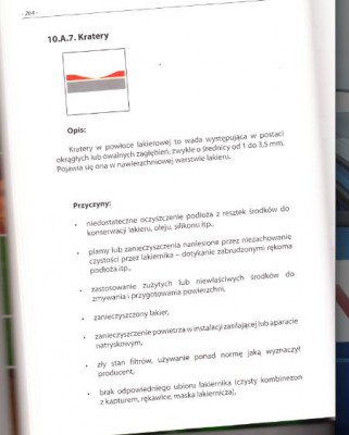

ksenonn
Wys³any: 2013-11-19, 22:09
Posty: 279
Sk±d: Czêstochowa
to kratery kolego, a nie igie³kowanie
Blacharstwo/Lakiernictwo
Wys³any: 2013-11-19, 22:22

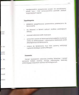

Mo¿e to ci pomo¿e rozwi±zaæ problem. :spoko:
hehe jak moja drukarka co¶ zeskanuje to jako¶æ jest masakryczna ale 100mb zajmuje jeden plik.
Plik ¶ci±gniêto 188 raz(y) 29.57 KB
Plik ¶ci±gniêto 135 raz(y) 32.21 KB

@Juny mo¿na wiedzieæ z jakiej to ksi±¿ki :> ?
Wys³any: 2013-11-19, 23:40
Poradnik lakiernika samochodowego Bogus³awa Raatza
http://lakierowanko.info/...hp?t=8039#96059

Wys³any: 2013-11-20, 19:46
dav91,
Pkt. 3
3. Zawarto¶æ wody i oleju w sprê¿onym powietrzu.
Zapobieganie
3. Oczyszczaæ codziennie regulator ci¶nienia.
Czy¿ lakiernictwo nie jest ³atwe? :nie: :nie: :nie:
A ludzie z oczkami latami siê mêcz± i nie sposób ich wyeliminowaæ w jakikolwiek (im) znany sposób.
