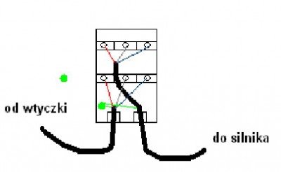

Wys³any: 2013-12-14, 22:12
Byle by¶ dobrze mase pod³±czy³ reszte jedziesz jaki ci pasuje byle by tylko kolor kabelka na dole i na górze siê zgadza³.
Masz tu prosty schemat
P.S> to zielone to masa
Plik ¶ci±gniêto 414 raz(y) 23.5 KB
