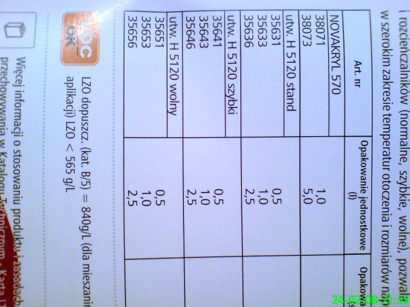

to teraz zaj¿yj do za³±cznika
Pobierz Plik ¶ci±gniêto 769 raz(y) 193.83 KB

570 kat.b/5 !!!!!!!!!!!!!! co¶ siê cenzura³o z twoim novolkiem
rbfm napisa³/a:
ms570:
LZO dopuszcz. (kat.B/4)
rbfm
bo wpisywalem recznie raz i dalem ctrl+c ctrl+v i nie zmienilem z 4 na 5 ty cenzura !!! poza tym jakie to ma znaczenie cenzura. widze ze dla takich cenzura trzeba wszystko dokladnie podawac bo inaczej nie dasz sobie rady.
