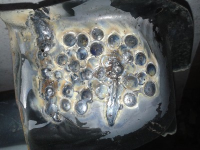

Tak to wyglada.
Spawane od zewnatrz reperaturki a na drugiej focie wyglad od spodu.
Odwrotnie sie dosaly wiec pierwsza jest od spodu a druga spawana
