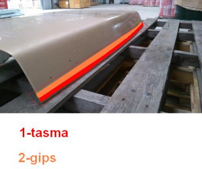

Wys³any: 2014-07-25, 00:46   Mam problem z wyszpachlowaniem klapy
Posty: 42
Proszê o poradê odno¶nie wyszpachlowania linii tej klapy widocznej na zdjêciu. S³ysza³em o technologii 'na ta¶mê" ale proszê o przybli¿enie. Poni¿ej fotki i zaznaczone o które liniê mi chodzi.
Hebelek mam ok 35cm.

Naklejasz ta¶me na dole równo do tej lini i szpachlujesz górê, potem naklejasz tasme do gory i szpachlujesz do³

Nie wiem czy zrozumiesz ale cos takiego, no i potem odwrotnie
Grzybu,
Wyprowadzasz sobie rant spróbuj sobie zrobiæ drzwi albo jaki b³otnik z przet³oczeniem bez tasmy to sie nameczysz i tak nie bêdzie idealnie

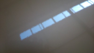

Okej panowie, dziêkujê za porady, polakierowa³em dzi¶. Mam pytanko czy struktura bezbarwnego nie wysz³a zbyt 'barankowata'?? ;) Kliknijcie na fotkê, to siê powiêkszy.
Pozdr
Wys³any: 2014-08-03, 01:07
Wyglada ok. :spoko:

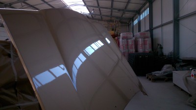

Panowie, jeszcze fotka morki, do przeszlifowania delikatnego oczywi¶cie nie na g³adko + polerka hmm ?? Kliknijcie na foto otworzy siê wiêksze :)

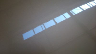

Jeszcze troszkê do wgl±du kolejne raz wydaje mi siê, ¿e za du¿y baranek hmm ci¶nienie 2,4 materia³u sporo, mo¿e rêka za szybko sz³a :roll:

Wys³any: 2014-08-13, 00:59
Lackowi chodzi o temp elementu. Mia³e¶ choæ 50 stopni?

No okej okej, w dolnych partiach maski uda³o siê osi±gn±æ ko³o 50 stopni, w górnych ze wzglêdu na z³y k±t co widaæ na focie z 43stopnie, ale tak jak podkre¶lam to tylko dleikatny wspomagacz, ja elementowi dajê czas na utwardzenie :)
Pytanie do osób, którzy maj± ju¿ do¶wiadczenie, jak przedstawia siê strukturka, bo dalej nie wiem co wy na to :P
Wys³any: 2014-08-13, 01:13
Najwa¿niejsze czy Tobie siê podoba.

Ja to tam wiesz, chodzi mi o opinie innych abym nastepny raz np. wiedzia³ co zrobi³em ¼le i to ew naprawi³ ? ;)
Wys³any: 2014-08-13, 01:17
a ile warstw kladles?
Lekko 2000 2500 i polerka i powinno byc ok :)
Mogles go bardziej rozlac, sproboj klar z novola 590 ladnie sie rozlewa, musisz to wyczuc :)
Shiva
Wys³any: 2014-08-13, 01:20
Posty: 42
3 warstewki ;)
Wys³any: 2014-08-13, 01:22
To smialo papierkiem i polerka ;)
