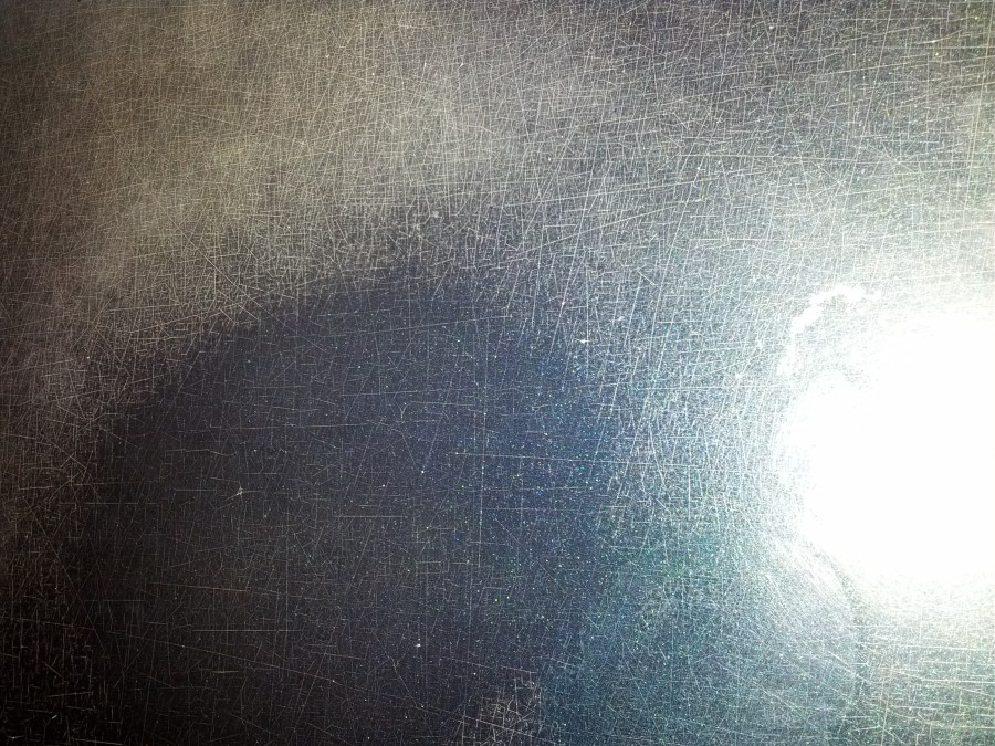

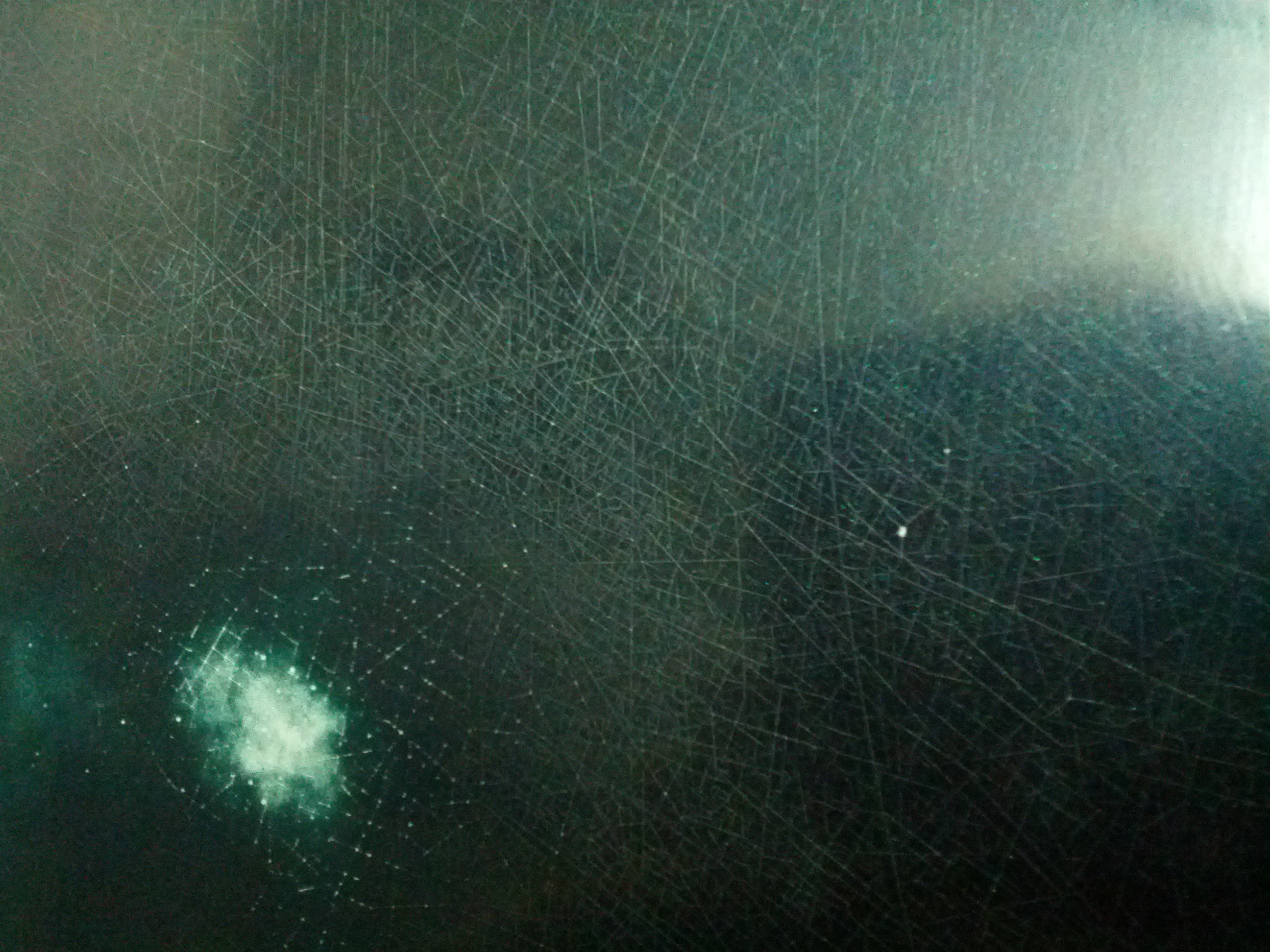

a propos spêkañ - sprawdza³em na innym elemencie - i wychodzi na to, ¿e pêkniêcia s± do podk³adu - w kazdym razie na tamtym elemencie baza jest dok³adnie tak spêkana jak klar - ale to mikropêkniêcia s±, niewyczywalne pod paznokciem - i nie wiem.. czy lakier tam móg³ powchodziæ, bardziej sie obawiam, ¿e jest tak syf t³usty z wosków do pielêgnacji - i dlatego zamierzam siê porzadnie przy³o¿yæ do odt³uszczania.
to jest foto z maski - tam by³a masakra w porównaniu z tym dachem - bardzo widoczne, i wyczywalne pod paznokciem. zeszlifowa³em ¿eby sprawdziæ dok±d siêga spêkanie o tak to wygl±da.

a to zdjêcie pogl±dowe efektu który chcê uzyskaæ - podkreslam ¿e to ze zdjêcia to stan gorszego o wiele elementu - maski
psikn±³em punktowo - widaæ po³ysk i wiêcej koloru - taki stan, byle to by³o w miarê trwa³e - mnie zadowala.

Oczywi¶cie zrobisz jak zechcesz ale wg. mnie wymy¶lanie metody naprawy tymczasowej nie ma sensu. Szkoda roboty i pieniêdzy. Zamiast samemu przygotowywaæ, daj to do lakiernika który w 20 min przygotuje sobie maszyn± powierzchniê i zrobi dale co potrzeba a kolor siê nie martw, da siê zrobiæ.
Po tych zdjêciach jestem przekonany ¿e nie uda ci siê tego naprawiæ tak jak planujesz. Tak jak mówiê szkoda czasu, pracy i pieniêdzy na spraye.

Z tego co widzê to ta maska i dach by³y ju¿ lakierowane. Na masce (drugie zdjêcie) jest szpachla.
woocash
Wys³any: 2014-10-04, 17:32
Posty: 15
Sk±d: katowice
Szpachli nie ma na 100% sprawdzane miernikiem i od spodu ...
