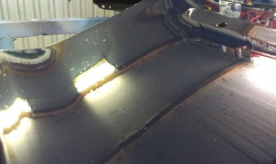

Witajcie
Lakierowa³em dwa b³otniki nowe do swojego autka. Zmatowa³em na b±czku na sucho 320, odt³usci³em zmywaczem po³o¿y³em podk³ad, odczeka³em (moze za krótko?/) az podklad wyschnie zmatowa³em 800 na wodê, zmy³em wod± ca³y, odt³usci³em ca³y wysuszy³em, po³o¿y³em bazê - i chyba juz na bazie zacze³y siê robiæ ma³e cuda, ogólnie po³o¿ony lakier jest okey, po³ysk rewelacja ale takie jakby ma³e pryszcze - nie rybie oczka u¿ywam antysilikonu. Zapolerowaæ to? 1500 , 2000 g3 g6 g10? Jaka mo¿e byæ przyczyna?

A masz jakie¶ filtry pod instalacja??
Wyglada to na wode po lakierem

Mam filtr du¿y woda raczej nie ju¿ baza tak sie robi³a anajwiecej klar polerowac to?
Wys³any: 2014-10-22, 17:58
Jak baza te¿ siê tak robi³a to co ci da polerowanie??

Tak ale ewidetnie czuæ to pod palcem wiêc spokerowujac powinno pomoc
Wys³any: 2014-10-22, 18:02
Moze w ma³ym stopniu pomo¿e ale je¶li wyszlo ci to na bazie to do¿o nie zrobic, a to co na klarze to jak najbardziej, warto sprobowac.
Daj tez jakas lepsza fotke bo na tych prawie nic nie widac.

Hm a podk³ad mo¿e gazowac?

A to nie wygl±da jak podniesiona miejscami baza?

A co to by³ za podk³ad, mo¿e taki z samym talkiem i napi³ siê wody, bo mo¿e mia³e¶ utwardzacz zwietrza³y?

Brudny uk³ad! Ot ca³y problem. Separatory i antysilikony nie rozwi±zuj± problemu zasyfionego uk³adu. Mog± go jedynie zminimalizowaæ, ale i one maj± swój próg tolerancji.

To co zrobic? Wymienic weze? Czym przemyæ je najlepiej w srodku?

Okey przeplucze w zmywaczu silikonowym przewody, odwadniacz i pistolety. Pytanie czy moge matowaæ baczkiem i papier 320 element uzywany do ponownego lakierowania?
