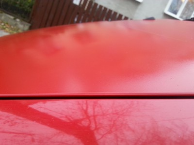

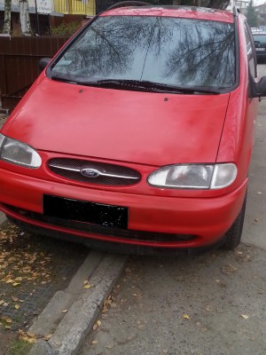

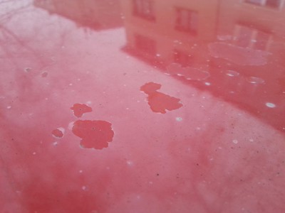

Witam szanownych Forumowiczów,
Lakiernikiem nie jestem, ale dwoch "lewych" rak tez nie mam. Postanowi³em sam porobiæ cos przy autku i generalnie z dotychczasowego efektu jestem zadowolony.
Na masce i przednim zderzaku lakier zacz±³ sie ³uszczyæ jak na zdjêciu nr 1.
Zdar³em wszystko papierem sciernym, nastepnie poszpachlowa³em, po³o¿y³em podk³ad i po jakim¶ czasie pomalowa³em. Chcia³em to zrobiæ tanim kosztem wiêc malowa³em sprayami :) ) :D , motip , akryl, kolor dobrany na podstawie numeru vin w serwisie forda. Efekt mnie zadowala, auto tanie, mozna sie na nim uczyc.
Prosze o porade fachowców, co dalej? Jak wydobyc po³ysk z maski? Zamierzam za jaki¶ czas zrobiæ polerke autku. Jaka paste polecacie? Pozdrawiam

Poczekaæ z tydzieñ. Zmotowiæ papierem 3000 wodnym i próbowaæ polerowaæ na niskich obrotach. Zacznij od pasty tempo mo¿e sie nic nie stanie :spoko: A po³ysk powinien byæ lepszy. Tak wgl. mo¿e to jest sama baza bez klaru po³o¿onego :spoko: czy to akryl jest?

na moje bezsens spraya polerowaæ ale
2500 mokro lekko
zmatowiæ do rownej struktury albo jednolitej powierzchni
potem delikatni polerowaæ np T1 albo farecl± jak na 3M nie staæ ciê to we¼ te tansze

Niestety nie jeste¶my w stanie Tobie pomóc. S± pewne zasady w naprawach samochodów tzw. systemy. S± skróty technologiczne i patenty omijaj±ce te systemy, g³ównie w celu pozornego zmniejszenia kosztów. Ty u¿y³e¶ amatorskiego produktu przeznaczonego do okazjonalnego lakierowania, do naprawy samochodu i chcesz u¿yæ profesjonalnego produktu jakim jest pasta polerska, do uzyskania efektu zbli¿onego do tego który otrzymuje siê przy profesjonalnej naprawie. Nie da siê.
Spray jest produktem 1k który schnie przez odparowanie rozcieñczalnika. Lakier jest produktem 2k i schnie przez sieciowanie.
Jak zaczniesz polerowaæ ten element, to nie nabierze on po³ysku. Powierzchnia bêdzie siê ci±g³a a¿ zetrzesz j± do podk³adu.
