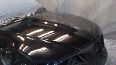

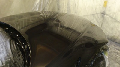

bratcukierka
Wys³any: 2012-09-19, 22:01
Posty: 107
by³em pewny ¿e wkleja³em :P ale macie :) lakier po wyschniêciu i bez polerki :) auto przygotowane do w³o¿enia silnika (obecnie ju¿ z silnikiem itp.)
Wys³any: 2012-09-19, 22:05
te fotki jak pamietam wstawia³es pod post ze cos chyba lakier Ci wyschnac nie chce :D ?
bratcukierka
Wys³any: 2012-09-19, 22:10
Posty: 107
http://lakierowanko.info/...=asc&start=2200
w tym temacie wstawia³em :)
