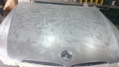

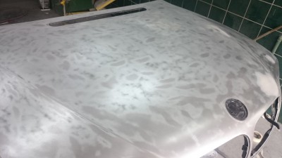

Ja w takiej sytuacji kupi³bym promiennik i robi³bym jeszcze szybciej i znacznie taniej. Z tymi odpryskami to nie do koñca siê zgadzam. Ja kiedy¶ pokaza³em natryskówkê klientowi na swoim aucie. Lakierowali¶my maskê skut± kamieniami. Posz³a natryskowa, 385 ze spectrala m/m, baza z R-M i 565 ze spectrala. Do dzi¶ przejecha³em jakie¶ 100000km i nie widzê ¿eby posiada³o, zrobi³y siê otoki albo dziury po kamieniach by³y inne ni¿ w oryginalnym lakierze.
Wys³any: 2016-06-30, 23:59
Nie wiem co siê robi po czasie, ale wiem co siê robi ju¿ w ci±gu kilku dni, godzin tak¿e nikt mi nie musi mówiæ, ¿e jest inaczej poniewa¿ nie jest. Nie mo¿na te¿ porównywaæ tego podk³adu przykrytego warstwami lakieru szczelnie do np otworów z których on odprysnie z lakierem i wchodzi tam potem woda. Nawet nie musze siê domy¶laæ co tam bêdzie za rok, a za dwa to ju¿ wiem na pewno. Nie jest to te¿ szpachel natryskowa tylko podk³ad. W schnieciu super i obróbce te¿.
Wys³any: 2016-07-01, 07:04
trze¼wy inaczej napisa³/a:
ale takiego czego¶ nie zalewa siê natryskówk± - totalna amatorka i pój¶cie na skróty.
