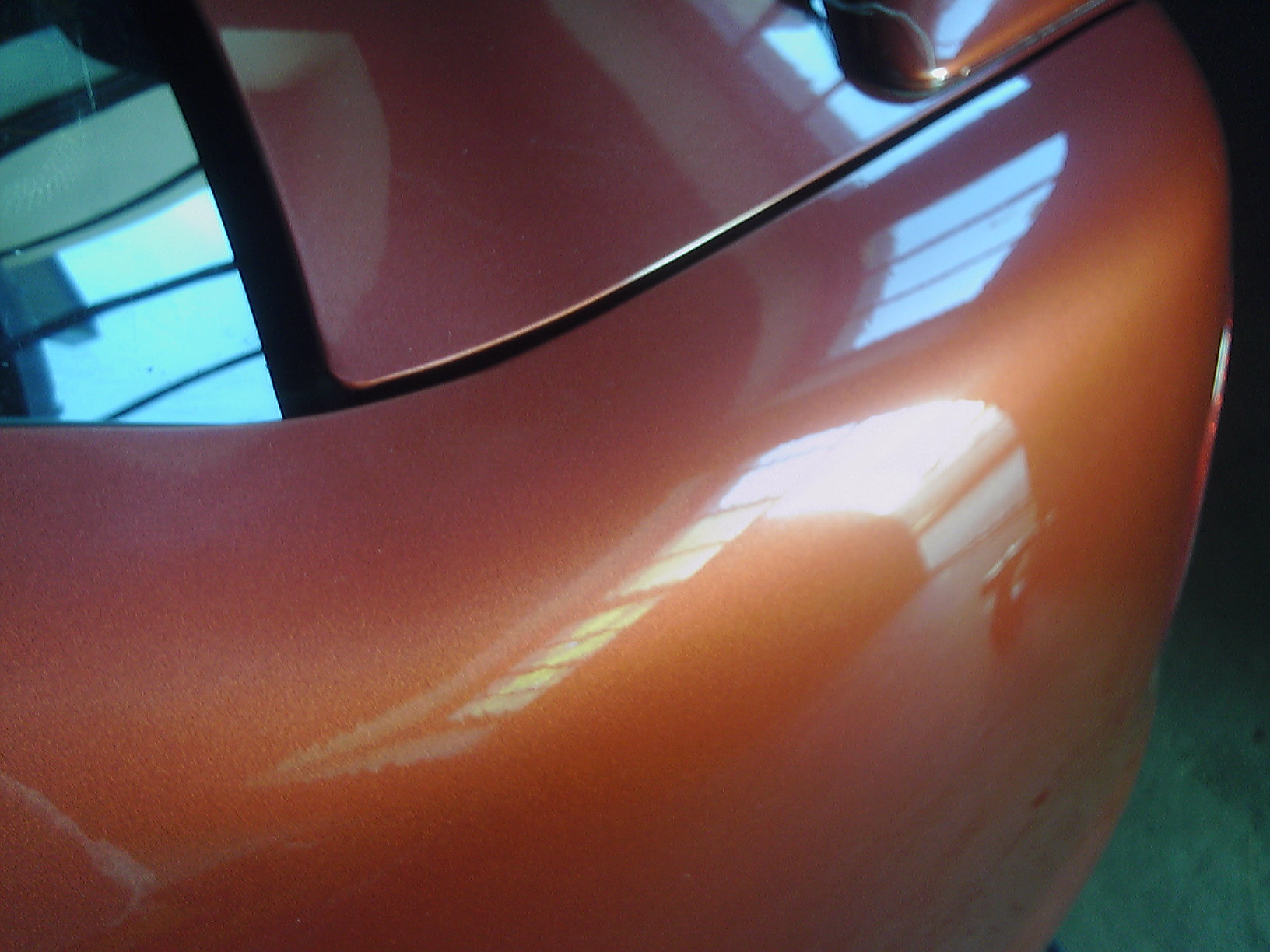

Robi³em blacharkê w autku i lakierowa³em cromaxem.
No, problem jest taki, ¿e czarna per³a, któr± malowa³em w przeciwieñstwie do reszty auta jest taka "fioletowa".
Wodê na aucie nak³ada³em na kilka cienkich warstw. Jak skoñczy³em autko wzi±³em siê osobno za lotkê. Zdrapa³em ohydny spray, który na niej by³. Poszed³ PZP, a na to baza. (Lotka by³a bia³a)Teraz, malowa³em tak jak trzeba na dwie warstwy. Po po³o¿eniu lakiery bezb. i jego wyschniêciu lakier okaza³ siê prawie taki sam jak na reszcie auta ( nie tej co malowa³em)
Mo¿e trochu o bezbarwnym: G³upi ja kupi³em w tej samej mieszalni klar "Studio" i jako pozorny zapyta³em siê o rozlewno¶æ, i czy nie ma k³opotów. Kolo odpowiedzia³ ¿e k³opotów nie ma i nic nawet rozcieñczaæ nie trza, wystarczy sam utwardzacz. Pos³ucha³em go i tak zrobi³em, a efekt by³ taki, ¿e klar kompletnie siê nie rozla³ i musia³em lakierowaæ jeszcze raz, ale tym razem doda³em 20% rozcieñczalnika.
Po 1-szym malowaniu bezb. spróbowa³em zniwelowaæ morkê papierkiem i przetar³em na zgiêciu i musia³em pryskaæ jeszcze raz baz± dó³ b³otnika tylnego. Od razu przysn±³em dó³ drzwi bo by³y rysy do oryginalnego podk³adu (nie z mojej winy). Zmatowi³em od razu wszystko co mia³em do malowania jeszcze raz klarem. Dó³ drzwi i b³otnik prysn±³em na 2 warstwy tak jak trzeba ( b³otnik musia³em wycieniowaæ) po pokryciu bezb. wysz³o tak samo jak baza na elemêntach lakierowanych). Czyli odcieñ raczej nie spowodowany ilo¶ci± warstw. Czyli co? albo wina czarnego podk³adu albo morki która jest?
Tak wyszed³ lakier bez rozcieñczalnika:
A tak po 2 lakierowaniu bezbarwnym ju¿ rozcieñczonym (rozcieñczalnik do akryli novola)

Wys³any: 2008-07-13, 11:11
Pomóg³: 7 razy Posty: 279 Sk±d: Czêstochowa
morka konkretna
moze malo rozcienczalnika, moze za male cisnienia, utwardzacza moze za duzo |

1 lakierowanie by³o od s³oika bez rozciêczalnika ( mierzy³em linijk± wiêc OK) a drugie ju¿ od kubka. Da³em 20% rozcieñczalnika. Rozla³o siê ale i tak morka du¿a. Pierwsze lakierowanie nak³ada³em chyba z 5 warstw maj±c nadziejê ¿e siê wkoñcu choæ trochê rozleje a po wyschniêciu wygl±da³o to tak jakbym ten klar nakrapia³ wyka³aczk±.
Morka co teraz jest mnie nie martwi tylko odcieñ per³y.
Jak po 1 warstwie zobaczy³em co wychodzi z nak³adania bezb. To z 2 bar zwiêkszy³em do 3 a potem do 3,5 i tak to nic nie da³o.
Aha, bazy nie jest za grubo, bo na 2 du¿e calibrowskie tylne b³otniki, klapê ty³, b³otnik przedni progi posz³o max 0,5L wody, tak wiêc na ca³± cali posz³o by z 1,2 L per³y wody a to nie du¿o. |

Pomóg³: 42 razy Posty: 1794 Sk±d: Kraków
Ch-wy bezbarwny albo uwardzacz do dupy. Ja maluje PROFIXem bez rozcienczalnika i wychodzi robota jak na foto ponizej.
Sprzedawcy igdy nie s³uchaj - kazdy wcisnie kit zeby sie pozbyc towaru. Tak jak na otomoto.pl. Kazde bezwypadkowe ...

Bisuside je¶li to wina zbyt szybkiego utw. to szczêscie Twoje ,¿e lakier nia straci³ po³ysku i skoñczy siê to tylko gimnastyk± z polerk± i papierem |
Bisuside14
Wys³any: 2008-07-13, 21:22
Pomóg³: 9 razy Posty: 348
| £ukasz79 napisa³/a: | Bisuside je¶li to wina zbyt szybkiego utw. to szczêscie Twoje ,¿e lakier nia straci³ po³ysku i skoñczy siê to tylko gimnastyk± z polerk± i papierem |
I tak siê skoñczy.
| mebArth napisa³/a: | | do dupy lakiernik |
1.O chyba to. No to tak: 1 struktury ju¿ nie ma Pomalowa³em jeszcze raz bezbarwnym- rozcieñczonym, oczywi¶cie poprzednio matuj±c.
2. Zdaje mi siê, ¿e jak jedno zrobi³em to 2 spierniczy³em.
Tak: ¯eby nie zamalowaæ drzwi pozakleja³em je foli± ( autko tak sta³o ze 3 dni) i widaæ, ¿e w miejscach gdzie by³o zetkniêcie folia/drzwi jest wyra¼ny ja¶niejszy ¶lad. Próbowa³em papierkiem + pasta G3 i usun±³em to, a na zajutrz powróci³o i by³o widaæ lekkie ryski po papierku. Przepolerowa³em jeszcze raz G3 bez papierka ( g±bka farecla- szara) i dzisiaj znów wysz³y ¶lady i ryski. Jedno zdrobione drugie cenzura.
Co do temperatury to by³o ze 20 stopni. Nie ma co p³akaæ nad rozlanym mlekiem. Teraz jest jaka¶ morka, ale spróbuje j± usun±æ za kilka miechów bo wróci³em z wakacji i nie mam gdzie. ( pod blokiem??? )
Tylko bojê siê ¿eby znów po polerce mi rysy nie powyskakiwa³y. 2 razy polerowa³em drzwi i nadal s± ryski.
Wkurza mnie to
2 morka wysz³a bo trochê za grubo by³o bezbarwnego. |
