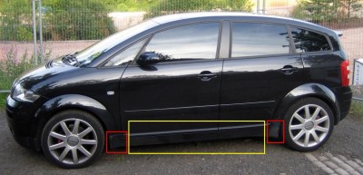

Witam, chcia³em zapytaæ w jaki sposób polakierowaæ dok³adkê progu (zdjêcie zamieszczam poni¿ej) w Audi A2. Dok³adka wykonana jest z 3 elementów ¶rodkowy (zaznaczony ¿ó³tym kolorem na zdjêciu) jest z plastiku - czarny mat, natomiast elementy zaraz za przednim ko³em oraz zaraz przed tylnym ko³em (zaznaczone czerwonym kolorem na zdjêciu) wykonane s± z grubej gumy. Elementu gumowe daj± siê delikatnie wgnie¶æ przy nacisku palcem. Jak to polakierowaæ w kolor nadwozia? I jakich (konkretnie firma i produkt) materia³ów u¿yæ. Wiem, ze da siê to zrobiæ poniewa¿ widzia³em ju¿ dwa tak zrobione samochody. Pozdrawiam i z góry dziêkujê za pomoc.

1. Podk³ad na plastik
2. Podk³ad akrykowy
3. Farbka (baza + lakier z plastyfikatorem, na gumê ok 25%, a na listwê mo¿na bez)
Ja bym to tak zrobi³

Ja jeszcze dodam, ¿e jak te plastiki i gumy traktowa³e¶ wcze¶niej ¶rodkami nab³yszczaj±cymi, woskami itp to koniecznie trzeba dobrze je wymyæ a najlepiej na przemian podgrzewaæ i przemywaæ ¿eby te wszystkie syfy które siedz± w ¶rodku wysz³y i nie zrobi³y katastrofy przy lakierowaniu.
Do podk³adu akrylowego tez doda³bym plastyfikatora.
