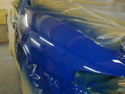

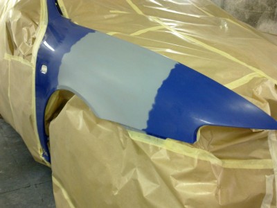

Wys³any: 2010-07-13, 17:40
Chcia³em bardzo podziêkowac za dobre rady dot. szlifowania podk³adu,pomys³ z 400-600 na wodê okaza³ siê zbawieniem.
Zrobi³em 500 woda na twardym klocku,potem p800 woda na klocku i 1000 rêcznie woda.
Wysz³o git,nawet patrz±c z boku nie ma ju¿ fali i do³ków,teraz mo¿e byæ tylko lepiej.
Dziêkujê raz jeszcze i pozdrawiam:)
