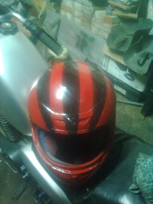

Homer jak sie ma troche powietrza to starcza jak odpowiednio pomyslisz i nie mow mi ze sie nie da jak sie da :devil: Pistolet to jakis chinczyk ale nie wiem jaki bo nic nie pisze a lezal ok. 3 lat na strychu ale lakieruje sie fajnie gladziutkie takei jak powinno byc ;) Nie ma zeczy nie mozliwych

Mart-Dent
Wys³any: 2010-08-29, 11:53
Posty: 178
magik16 napisa³/a:
I pokaza³ kask :rotfl: :rotfl: :rotfl: :rotfl: :rotfl: :rotfl:
Wys³any: 2010-08-29, 12:47
magik16 napisa³/a:
Nie no zwracam honor ful wypas :help: :shock: ^^ pêdzlem pasy mo¿na pomalowaæ a lakier prosto z puszki wylaæ i te¿ siê ³adnie rozleje a co za du¿o to skapie na ziemie i tak te¿ siê da. :tak:

Wys³any: 2010-08-30, 08:26
Te auta s± "podobnie" pomalowane jak ten kask? ;) Pozdrawiam! :spoko:
Pozrowienia dla wszystkich posiadaczy "potê¿nych sprê¿arek" 24 litrowych ;)
- "Niech ich moc bedzie z wami" ;)
ps. Mo¿e kolega zapoda zdjêcie tego pistoletu? :tak:
magik16
Wys³any: 2010-08-30, 08:59
Posty: 57
Sk±d: Mokrzeszów
To nie jest lakier jestes takim zawodowcem i nie zauwazyles? dziwne
Wys³any: 2010-08-30, 10:35
Dlatego napisa³em "pomalowany" kolego amatorze :tak: Podsy³asz zdjêcia "elementów" które nie by³y malowane tym twoim "super sprzetem"? Czekamy na foto tego "super oszczêdnego" pistoletu ;) Poka¿ go wszystkim ,niech ta twoja "tajna broñ" cudowna "wunderwaffe" bedzie podziwiana na forum ,nie ukrywaj jej :tak: :spoko: Pozdrawiam! :spoko:
