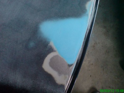

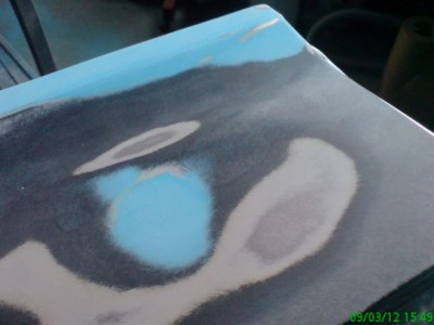

Koledzy jak to zabezpieczyæ ¿eby nie wysz³a jaka¶ niespodzianka po czasie drzwi by³y zagiête w miejscach gdzie widaæ szpachle i przy obróbce przetar³em siê do blachy i co dalej epoksyd bo sam akrylowy to raczej nic nie pomo¿e .

epoksyd -> akryl ->baza->clear -> banan na twarzy :rotfl:
reaktywny->akryl->baza->clear -> banan na twarzy :rotfl:
Wys³any: 2012-03-10, 10:47
na poczatek przeciagnij jeszcze to kitem calo¶æ ;)

gugun jeszcze raz po szpachlowaæ aby zrównaæ powierzchniê ze sob± aby nie by³o nierówno¶ci widocznych potem i na ta akryl ?

poci±gnij kicikiem po ca³o¶ci ³adnie szpachle wyrób i na to epoksyd psiknij
i jak pow³oka po epoksydzie bedzie okej mozna k³a¶c baze na epoksyd ale lepiej psiknij jeszcze akrylowym i wtedy baza:)
Wys³any: 2012-03-10, 14:52
sugeruj±c sie 1 fotka to wydaje mi sie ze masz jeszcze do³ek wiec albo po calo¶ci dasz lekko szpachla albo grubiej zapodkladuj akrylowym i przytrzyj to na dlugiej kostce p240-320 popraw maszynk± 400 rysy i dopiero szlifuj pod lakier

dziêki wielkie za pomoc :) koñcowy efekt zaprezentuje :)niebawem
