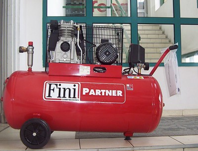

Moze troszeczke sprostuje w parametrach kompresora bylo napisane ze ma wydajnosc 320 teoretyczna a praktyczno 209 przy 10 atm (chyba)
bo ja zmierzylem wedlug wzoru który mi podaliscie tylko ze na 5atm bo na takich pracuje i wyszlo 430 |

| grubernator napisa³/a: | | bo ja zmierzylem wedlug wzoru który mi podaliscie tylko ze na 5atm bo na takich pracuje i wyszlo 430 |
Jak to zmierzy³e¶.
We¼ na dobijaniu zmierz ile czasu dobija od za³±czenia i ile atm ma na dobijaniu.
Butla to wiemy - 100 litrów.
Czas dobijania ---
ilo¶c atm dobijania,, np od 5 do 8 atm, lub 6-10 atm.
Wtedy sie policzy. |

| zmniejszylem na 5 atm czas na pustej butli do pelnego napelnienia to 70 sek |

grubernator,
Jak mozesz to pokaz nam na fotkach jak to wygl±da ta sprêzarka i moze tabliczki znamionowe.
A moze butla niema 100 litrow, lecz 50 litrow.
Wtedy wszystko bêdzie pasowa³o. |

butla 100l 2,2 kw i jakies 3hp jakies 1450 obrotów tyle wiem aaa i 92 db bo jest napisane |

| grubernator napisa³/a: | | 2,2 kw |
430 l/min osi±ga siê z 4 kW.
Czasem z 3kW, ale to niewiele marek tak potrafi.
Z 2.2 kW nie jest mo¿liwym aby tyle wycisn±æ. |

eee to juz sam nie wiem

Widzê kolego ¿e masz "prawdziw± potêgê" która jest "ukryta" w tym kompresorze Nadaje siê idealnie do programu pt. "Nie do wiary"
A tak na powa¿nie ,to ten Twój pistolecik Lare nie jest ¿adnym "prawdziwym HVLP" i dlatego ten kompresor jest go w stanie "uci±gn±æ" Gdzie ty masz tutaj te ponad 400 lit. wiatru na wydechu....
Pozdrawiam! |

| Robertlodz09 napisa³/a: | | Gdzie ty masz tutaj te ponad 400 lit. wiatru na wydechu.... |
To jest podmuch z wiatraka... potêga. |

Wydajno¶ci ssawnej czy wyj¶ciowej ? ... bo nie wiem czy napisaæ ¿e z 2,0 kW Schneider to potrafi ? .....
A tak powa¿niej .... to wypinaj±c siê na te wszystkie parametry wydajno¶ci i ci¶nienia sprawa jest banalna przy sprê¿arkach t³okowych .... do 3,0 KW mocy silnik to "popier dó³ki", a nie sprê¿arki bez wzglêdu na technologiê i miejsce ich wytwarzania, oraz renomê producenta 4,0 - 5,5 KW to sprê¿arki dla ma³ych warsztatów i norek ze sta³ym potokiem produkcji us³ug 7,5 - 9,0 KW to ju¿ urz±dzenia o sporych mo¿liwo¶ciach ... napisa³bym ¿e dla profesjonalistów, ale w tym przypadku sama moc silnika to za ma³o ¿eby tak zakwalifikowaæ sprê¿arkê t³okow±. |
