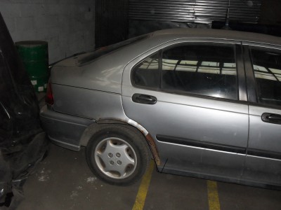

Witam. Kupi³em Hondê Civic, trochê zaniedban± pod wzglêdem lakieru.
Malowa³em ju¿ nie jeden element w ca³o¶ci na lakierach Profix i wychodzi³o ok.
Nigdy nie cieniowa³em. W tej Hondzie lada dzieñ bêdzie wstawiona reperaturka b³otnika.
gdzie zrobiæ odciêcie ? Chcia³em u¿yæ rozpuszczalnika do cieniowania, jechaæ wed³ug tej linii co narysowa³em, oczywi¶cie bez odciêcia i potem cieniowanie tak jak tutaj :
http://www.youtube.com/watch?v=fkgaRYN_9NQ
Da radê, bêdzie dobrze czy trzeba to zrobiæ inaczej ¿eby nie by³o widaæ przej¶cia. Dodam, ¿e tylny zderzak równie¿ bêdzie malowany (w ca³o¶ci). Na drzwi wchodziæ nie muszê, poniewa¿ facet co dorabia lakiery, nigdy nie pomyli³ siê z odcieniem i ka¿d± bazê dorabia przez 2 - 3 dni.
(zdjêcie w za³±czniku)
Honda z zaznaczonym miejscem
Plik ¶ci±gniêto 379 raz(y) 1.86 MB

JA jak cieniuje to u¿ywam przezroczystej ¿ywicy.
Zamaluje to co wspawam reaktywnym potem akrylowy nastêpnie metalik aby zakryæ podk³ad.
Nastêpnie do ¿ywicy daje 30% metaliku a potem do 10% schodzê
a na koniec bezbarwny i ³adnie wygl±da nie widaæ chmurek.
ps. Zawsze mam problem z akrylem.
Dorobie sobie kolor w bazie wycieniuje (³adnie wygl±da nie widaæ odcienia)
ale problem polega na tym ¿e jak poleruje robi siê takie przej¶cie z bezbarwnego na akryl
I to nie wiem jak zlikwidowaæ :sciana: :sciana:
Lepiej mi siê metalikiem maluje jak akrylem
Albo jak maluje czerwonym akrylem na czerwone auto to po wypolerowaniu odciêcia robi siê ciemny kolor. (na swoim aucie siê uczy³em ;p a tak to zawsze maluje elementami lub do rantu)
