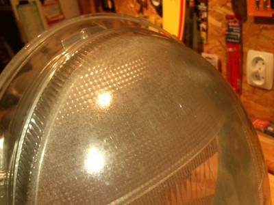

Ostatnio polerowalem reflektory(AstraII) i wyszlo bardzo ladnie ale
teraz znajoma odda mi samochod(Astra II) z bardzo zazó³klymi, matowymi, zaszlymi lampami przednimi.
Czy normalna polerka wystarczy? papier 1000, 2000, 2500 na mokro +g3+mleczko wystarczy? Zejdzie to zó³to-zielone cos? Czy potrzeba jakis innych sztuczek?
Mial kto kiedys podobny przypadek?

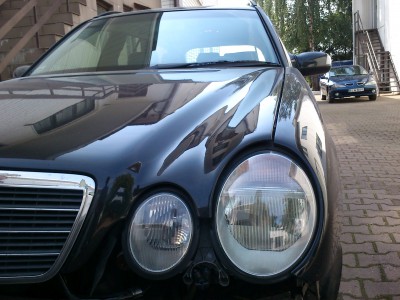

Wys³any: 2012-09-27, 22:54
Przed poler± :D
Plik ¶ci±gniêto 68 raz(y) 585.09 KB
Wys³any: 2012-09-27, 22:56
No i Po :)
600 800 1000 1500 2000 2500 3000
Pomaraczowy padzik --> G3
Czarny Padzik --> G10
Reczny szlif maszynowe polerowanie :) Z grubsza godiznka :) na spokojnie.

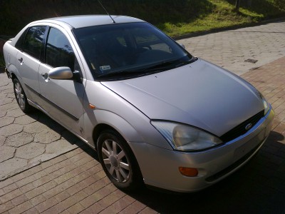

robi³em tak fokusa w tym tygodniu mam gdzie¶ zdjêcia
no i po
Plik ¶ci±gniêto 88 raz(y) 1 MB

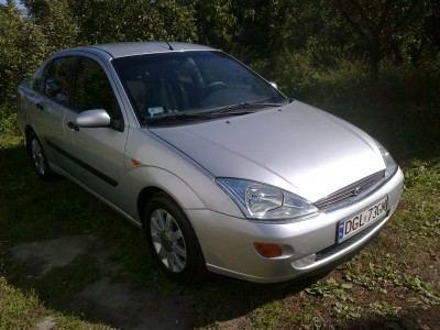

przed
Plik ¶ci±gniêto 80 raz(y) 833.6 KB
