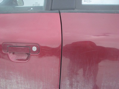

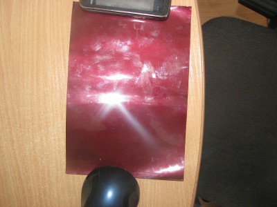

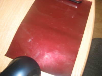

Chcialem tylko blotnik i drzwi prysnac plus cieniowanie ale patrze ze prysne caly bok i zacieniuje na slupek, tylko boje sie ze bedzie widac roznice odcieni, zaraz moze fotki wstawie.... na ostro mam pomalowany blotnik i drzwi baza lessonala, zdezak tym dupontem. Strona ktora chce malowac juz byla co najmniej raz malowana widac przejscie na slupku i jak test karte przykladam to jest zajebistta roznica, na drogiej stronie mala roznica.... Zaraz wstawie fotki to ocenicie

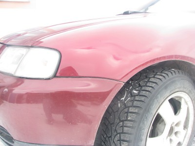

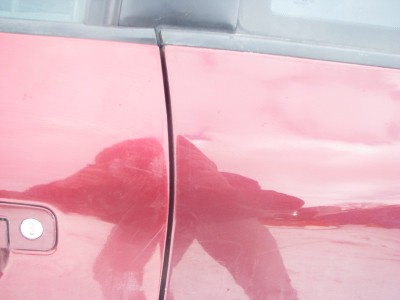

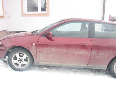

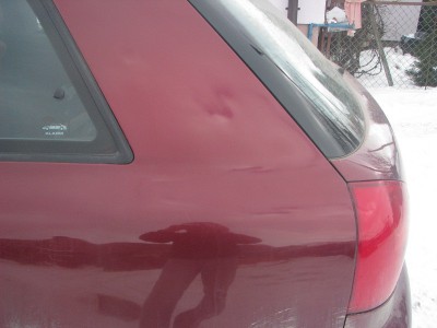

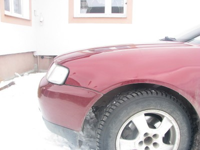

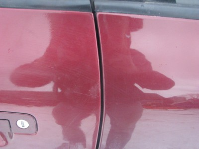

oto fotki.

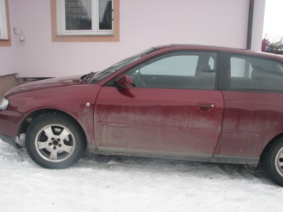

druga tura :P

Tu cieniowanie chyba nic nie da lakieruj ca³e boki auta :spoko:

Bedzie dobrze jak przemaluje caly ten bok i zacieniuje na slupek, czy klape i zderzak tylny tez prysnac na zalamaniu?
Wys³any: 2013-03-24, 12:33
krzwys napisa³/a:
Cieniuj na przednim i tylnym s³upku (ca³y daj w lakier) oraz naro¿niki zderzaków .Na tylnym tak z rozwag± mo¿esz nie doj¶æ do tego fragmentu z klap± .Dok³adnie to jak by zobaczyæ to na ¿ywo przy ciemniejszej alternatrywie tylny b³otnik bym lekko przycieniowa³ i nie rusza³ tylnego zderzaka .

krzywys --> zacznij od polerki tylnego boku i z takim wypicowanym lakierem jedz do mieszalni i wtedy dobeirz kolorek :)
Jest mega roznica jak zrobisz polerke wczesniej lekko szlifujac lakier :)
Malowa³em w prawie identico kolorku i po polerce sasiedniego elemntu idealnie prawie sie zgra³o :)
