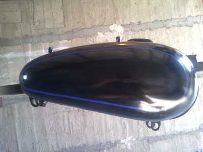

Wys³any: 2013-08-09, 11:41
Bawi³em siê,
Nie jest a¿ taki gruby zobacz sobie
Plik ¶ci±gniêto 202 raz(y) 585.43 KB

Na pewno jest grubszy ni¿ w oryginale. Nie k³uje tak w oczy bo jest ciemny na ciemnym tle. Jakby szparunek by³ bia³y to by³oby znacznie gorzej.
Bynajmniej siê nie czepiam ale osobi¶cie nie wyjecha³bym nim tak daleko z ty³u zbiornika (przy kanapie). Patrz±c z boku powinien byæ równomierny.
Wys³any: 2013-08-09, 15:31
W³a¶nie wiem, nie bêdzie tak daleko. To tylko przymiarka.
