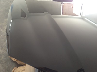

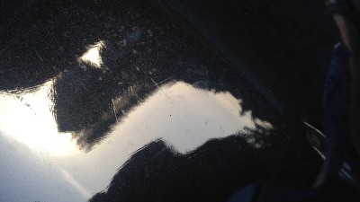

Witam, jaki¶ czas maluje samochody i mam do tego strikte swoje produkty które kupuje w puszkach zapieczêtowane wiêc musi byæ ok, a chodzi o:
podk³ad epoksydowy novol 360 bodaj¿e,
szpachla dupont duxone, 4cr
podk³ad dupont duxone
bezbarwny dupont duxone
baza autocolor
zrobi³em na tym setupie kilka aut, zawsze by³o ok, kiedy¶ brak³o mi bezbarwnego to wzi±³em inny od mieszalni gdzie biore baze - ponoæ 4CR MS, bardzo dobrej jako¶ci, ok. 8z³ za setkê
zacz±³em nim robiæ, efekt bardzo ok, w komplecie utwardzacz powolny i rozcieñczalnik od tego samego go¶cia, robi siê ³adna morka i wszystko jest piêknie ale na 3 dni bo potem wychodz± kwiatki
w miejscu ³±czenia podk³adu ze star± baz±, po 3 dniach jak lakier dosycha wychodz± tam RYSY, tak jakby który¶ z lakierów siê zapada³ - obstawiam bezbarwny bo na duxone by³o zero problemów nawet po 2 miesi±cach, podk³ad na tyle dobrze siê rozlewa u mnie ¿e zawsze tylko 800 go wyg³adze, wiêc to na pewno nie szlifowanie, a tu jest jaka¶ masakra, pomalowa³em tak koledze auto, przy odbiorze by³ mega zadowolony [passat 5bfl] nawet morka by³a tak samo u³o¿ona, a po 3-4 dniach u niego wysz³o to samo co u mnie, by³em u go¶cia z mieszalni i mówi ¿e podk³ad siê zapad³ bo musi schn±æ 2 tygodnie - tak powiedzia³, a ja na to ¿e chyba po miesi±cu auto musi z warsztatu w takim razie wyjechaæ, ogólnie nigdy pistoletu w rêku nie mia³ ale jest tak pewny bezbarwnego ¿e kazuje mi siê innych lakierników pytaæ, bo to mój b³±d w sztuce.
Tak¿e sytuacj± siê zdenerwowa³em, nie wiem czy dalej interweniowaæ u niego? najpierw chce siê poradziæ innych, zaraz wrzuce zdjêcia jak to wygl±da...
zmieni³em tylko bezbarwny, i s± jaja to dlaczego mówi mi o podk³adzie ...
i ogólnie nie chodzi o kasê tylko o nak³ad pracy!!
tak naprawde to nie wiadomo czego on tam leje, skoro dostaje bezbarwny nie w puszce a w buteleczce. Pozdrawiam.
po
Plik ¶ci±gniêto 478 raz(y) 114.21 KB
przed
Plik ¶ci±gniêto 276 raz(y) 81.03 KB

mine³y 2 miesi±ce a ten lakier jest zmêczony jak 15 letni, masakra

kupujesz jakie¶ s³abe podk³ady za 50 z³ i nie zjezdzasz rys maszyn± to tak siê robi, byæ mo¿e te¿ przez rozcieñczalnik
Wys³any: 2014-06-09, 22:29
to raczej nie wina bezbarwnego, a tego co jest pod spodem.
Wys³any: 2014-06-09, 23:04
Na duxona to chyba pamietamktos narzekal :) ja robilem dupontem 3750S i jak sie nie pop** proporcji co do paru mml to jest igla.
A tam gdzie roiles 1 fote nie ma szpachli moze ?? wez podklad ranala tani ale za to mocny. obrobke zakoncz 1200 pod baze i powinno byc malina.
A jak chcesz tani lakier a calkiem przyzwoity na zrobienie morki to polecam OPTI :) geste :D
Wys³any: 2014-06-09, 23:40
Sznyty jak h... to ewidentnie na szpachli lub podk³adzie.
Wys³any: 2014-06-09, 23:53
Dla mnie to wygl±da na niestabilne podlo¿e,,,, wysz³y rysy na starej pow³oce zrobione.
Wszystkie przetarcia i uszkodznia starej powloki.
Epoksyd powinien takie cos izolowaæ, ale raczej go tu nie by³o.
Jesli byl to rozpuch z niego tez móg³ wejsc w reakcje ze stara pow³ok±...
Wys³any: 2014-06-10, 15:20
tez polecam podklad ranala koszt 30zl
Gerylord
Wys³any: 2014-06-10, 18:58
Posty: 22
dziêki za jakiekolwiek opinie ale tak jak mówi³em zmieni³em TYLKO i wy³±cznie bezbarwny i jaja siê zaczê³y, na bezbarwnym duponta do dnia dzisiejszego a to jakie¶ 4 miesi±ce wszystko ok, wszystkie poprzednie produkty to ca³kowicie te same
w miejscu gdzie wysz³y rysy, pod nim jest szpachla a pod nim epoksyd novola, zawsze ¶ci¶le siê trzymam proporcji, mam do tego zawsze nowy kubek ¿adne inne cuda na oko, nawet na zderzaku gdzie jest tylko zaprószone podk³adem a on obrobiony na mokro delikatnie 800, te¿ s± widoczne rysy, wiêc albo to tylko podk³ad albo ten bezbarwny bo na zderzaku nie by³o szpachli ani epoksydu, malowa³em w temp. 25st C w gara¿u w gor±ce dni, z 2 dniowymi odstêpami w przypadku zderzaka miêdzy podk³adem a baz± i bezbarwnym. Bezbarwny po wyschniêciu by³ dziwny, bo baaaardzo kruchy (zaobserwowa³em to co wyschnê³o w kubku)
w ostatnie dni, lakierowa³em zderzak na tej samej szpachli i podk³adzie ale bezbarwny by³ dupont 3760S, min±³ tydzieñ, wszystko ok.
zatem dalej podk³ad??
ABCD
Wys³any: 2014-06-10, 19:08
Posty: 25
Tak to wina podk³adu.
Temperatura na dworze jest wy¿sza, przez co wszystko zaczê³o siadaæ.
Prawdopodobnie podobne rzeczy widaæ teraz na elementach które polakierowa³e¶ parê m-cy temu.
Rys nie zalewa siê podk³adem. Mo¿na jest rozszlifowywaæ, czy jak kto lubi wype³niaæ szpachl± wykoñczeniow±.
Podk³ad wygrzewaj promiennikiem. To nie bêdziesz mia³ takich problemów.

To ewidentnie wina z³ego przygotowania powierzchni przed nak³adaniem warstwy dekoracyjnej (baza) i ochronnej (klar). Mog± to byæ nawet rysy zrobione przy wstêpnym zdzieraniu starych warstw jako przygotowanie do nak³adania epoksydu i szpachlowania które dopiero w wysokiej temp. pokaza³y siê na wskutek "siadania" warstw kolejnych.

LordzieGery je¶li jak mówisz jeste¶ absolutnie pewien wszystkich warstw od ori pod³o¿a do lakieru bezbarwnego to pomy¶l od drugiej strony:
- co siê z klarem sta³o?
- zapad³ - ale w co je¶li pod nim jest ponoæ wszystko OK?
Wiêc jak sam widzisz tylko co¶ pod spodem mog³o si±¶æ i poci±gn±æ klar.
Pomijaj±c zderzak:
- jakimi gradacjami obrabiasz szpachlê (i jakimi narzêdziami - choæ tutaj widaæ ¿e rêcznie) ?
Od zakitowania do podk³adu?
Wys³any: 2014-06-10, 20:24
Gerylord napisa³/a:
Wróæ do poprzedniego klaru i sprawd¼ czy sytuacja wróci³a do normy.
Potem wróæ tu..... i nam napisz wyniki testów.
Skoro jedynym innym czynnikiem jest klar a przedtem by³o ok,,, to sam sobie odpowiedz...
Byc mo¿e rozcieñczalnik zawarty w tym klarze jest destrukcyjny dla wczesniejszych warstw i robi z nich sieczkê... to tylko takie dywagacje, ale wróc do poprzedniego klaru, lub innego i nam napisz...

nie rób se jaj Gery, sznity przykry³e¶ podk³adem, a po czasie to wszystko siada, nie ma tu innej przyczyny :sciana:
