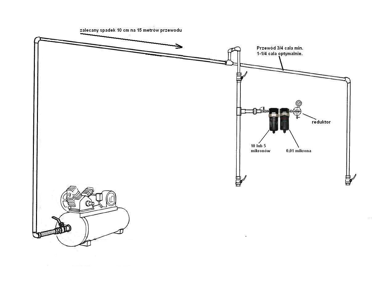

Zrobiê tak jak na zdjêciu z forum
http://lakierowanko.info/download.php?id=2066
Powiedzcie mi tylko jak± ¶rednicê wê¿a zastosowaæ od kompresora do lakierni? A odleg³o¶æ to oko³o 15 metrów przewodu
Bo w chwili obecnej mam 12 mm i wiem, ¿e na d³u¿sz± metê to za ma³o.

Wys³any: 2015-07-14, 20:44
Posty: 210
J± mam podobna odleglosc zakopana w ziemi rurka ma 25 plastik odpowiednik 3/4 mam w gara¿u stale ci¶nienie nie mam spadków ci¶nienia. Rurka jest tania wytrzymuje spokojnie 10bar. J± za kompresorem mam zaraz filtr taki zwyklyvorel dalej rura w ziemi do gara¿u tam instalacj± ¿e spadkami i na ka¿dym wyj¶ciu ¶lep± nitka i znów na koñcu vorela filtr do tego podpinam co¶ i w±¿ 10 m pod pistolet nie uu¿ywam tych ma³ych filterkow i po zrobieniu takiej instalacji mam spokój

Wygl±da na to, ¿e u mnie problem z oczkami zosta³ niemal¿e pokonany.
Wypisika³em ¶ciany octem, porobi³em ³abêdzie szyje , ¶lepe koñcówki i dzisiaj mia³em 3 oczka na powierzchni 0,5m2.
Co¶ pomog³o tylko nie wiem co :) W ka¿dym razie i tak chyba kupie osuszacz ziêbniczy nigdy nie wiadomo kiedy siê przyda.

Do lakierowania jako wstêpny filtr na pewno. Np przed filtr wêglowy do oddychania te¿. Obudowa w ni± wk³adamy ze standardowego odwadniacza tulejkê i mamy odwadniacz. Koszt max 30z³ + trochê pracy. Jak ma byæ profi to np Sata Prep 100 lub Aerometal i osuszacz ziêbniczy.
zadek07
Wys³any: 2015-09-01, 18:03
Posty: 42
Witam po czasie
Problem z oczkami ust±pi³ , ale jeszcze s± jakie¶ ma³e oczka. Ostatnio by³ u mnie znajomy lakiernik i twierdzi ¿e to na 100% olej ze sprê¿arki, którego nie wy³apuje filtr.
Filtry mam CKD W4000 i M4000 , dorad¼cie co zrobiæ czy zainwestowaæ w jaki¶ lepszy odolejacz czy kupiæ osuszacz ziêbniczy ?
Je¶li filtr to jaki?
³ysy73
Wys³any: 2015-09-01, 20:15
Posty: 978
A mo¿e naprawiæ/zmieniæ kompresor?
