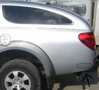

Witam mam do zobienia tylne dolne zakole blotnika w mitstubishi L200 "typowa szkoda przy cofaniu" nigdy nie lakierowa³em w pasteluzawsze mi sie trafia³o w metaliku to lecia³em po ca³o¶ci klarem a tu mam czarny pastelowy nie wiem jak siê zabraæ ¿eby nie malowac ca³ego pó³dupka? zamieszczam pogl±dowe miejsce gdzie jest dok³adnie uszkodzenie .

Wpylasz sie od lampy do ko³a a reszte b³otnika bezbarwnym. Ile¿ Ci tego klaru wejdzie? 150ml? Ca³y b³otnik obiel bezbarwnym. Wies zjak to wpy³ka - raz wejdzie a raz nie a uszlifujesz sie przejscia wiêcej niz ca³o¶ci. I nie rozumiem pojecia PASTELOWY. Masz na mysli jednolity kolor bez ziarna? Bo na foto wygl±da mi to na silver baze. Nawet jak jest bez ziarna to i tak jest baza + bezbarwny a to to samo co metal.

zdjêcie jest nie tego auta chcia³em pokazac tylko gdzie uszkodzeniejest auto jest czarne i kolor jednolity bez bezbarwnego znaczy po³ysk na to tez moge polakierowac bez matowania klar?
