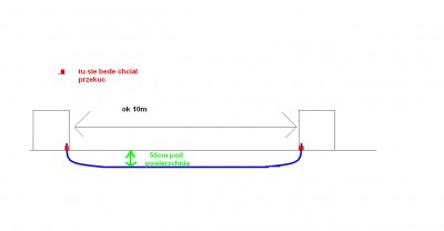

cos takiego chce zrobic
i mysle ze to jest na tyle gietkie ze uda mi sie to wygiac bez zadnego kolanka - jak pod powierzchnia dochodzi do budynku.Tak jak to niebieskie na szybkim szkicu :D
odleglosc ok 10m-wymierzylem :D

powinno hulac
Wys³any: 2013-04-28, 21:58
No tez tak mysle :D

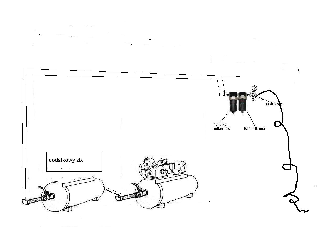

Chodzi o to ¿ê np. pod sufitem idzie g³ówna linia która ma jaki¶ tam minimalny spad i na jej koñcu jest zaworek tz ¶lepa nitka. Uj¶cie jest np w po³owie g³ównej lini prze ³abêdzi± szyjkê w dó³ na której równie¿ dajemy zaworek a na wysoko¶ci na której chcemy mieæ filtry (ok 80cm) dajemy trójnik. Ca³a woda jest spychana do zaworków które co jaki¶ czas odkrêcimy i wylatuje nam ca³a woda. Dlatego przy dobrze zrobionej instalacji 80% zanieczyszczeñ idzie w ¶lepe nitki a tylko 20% w filtry przy uj¶ciach
http://lakierowanko.info/viewtopic.php?t=6657 w tym temacie masz przyk³adowy rysunek :)
CKD chyba na koñcu przy uj¶ciu.
Nie bierz tego co pisze jako¶ do serca bo za m³ody i za g³upi jestem ¿eby siê na mnie wzorowaæ ^^ wiec mog± byæ w tym gdzie¶ b³êdy których jeszcze nie zd±¿y³em zauwa¿yæ ;)
Wys³any: 2013-04-29, 12:36
Ja chyba tak nie zrobie jak tutaj:
http://lakierowanko.info/download.php?id=2066
Tylko jak tu:
http://lakierowanko.info/download.php?id=3407
Bo jak mam zrobic spust kondensatu w ziemi??

kolego twoja sprawa co zrobisz ale zrobienie labedziej szyi w instalacji to piekna sprawa mi pomogla w zupelnosci filtry ckd zalatwia sprawe robisz spadki i woda grawitacyjnie leci w dol a na labedziej szyj jak widzisz wyjscie z glownej magistrali do nitki jest w gore zakreca i idzie w dol. Mialem zawsze problem z powietrzem jakas woda syfki z butli itd. a po zrobieniu instalacji z labedzia szyja to na chinskich filtrach latalo ok

Ba na tym to ma polegaæ ¿e woda i ca³y syf jest przepychany do ¶lepych nitek :tak:
