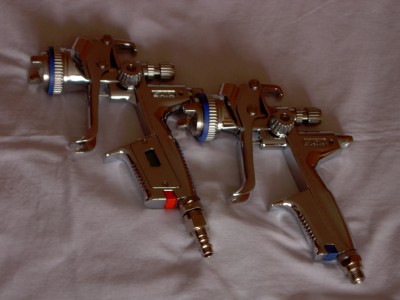

Dla mnie idealny zestaw Sata 4000 RP to jest taki jak na tym zdjêciu
Sata 4000 RP 1.2 Digital (bazy metaliczne i per³owe) ;)
Sata 4000 RP 1.3 Lakiery nawierzchniowe... :D :spoko:

Robertlodz09 napisa³/a:
