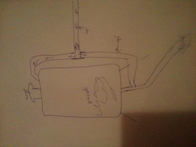

Koledzy a mam tak± piaskareczke tylko nigdy jej nie próbowa³em , zdjêcie poni¿ej ( tzn.schemat jak ma pracowaæ ). Bêdzie to ?

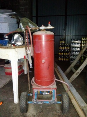

sharan9
Wys³any: 2014-04-23, 23:24
Posty: 76
No i zrobiona piaskareczka. Nawet jako¶ to idzie. Jeszcze tylko j± wypiaskowaæ i wymalowaæ pistoletem za 35z³ który ma prawie rok i jest uj***ny :D

sharan9
Wys³any: 2014-04-24, 08:31
Posty: 76
Nie no hujowo to nie. Drze do bia³ego, tylko albo mi sie wydaje albo wolno. Dysza 3.5mm, kompresor na szczescie za nia w sam raz nadgania. 6 bar, ale nastepnym razem bede przy 7 robi³. Ca³± felge od przodu by mi zesz³o ze 3 minuty

sharan9
Wys³any: 2014-05-25, 20:17
Posty: 76
w±¿ mi rozje**³o blisko w³a¶nie zaworu dwa razy bo on tam robi 90stopni. A tak to jak oceniacie to piaskowanie ?> Piasek by³ po 2 u¿yciach ju¿ :D ^^
